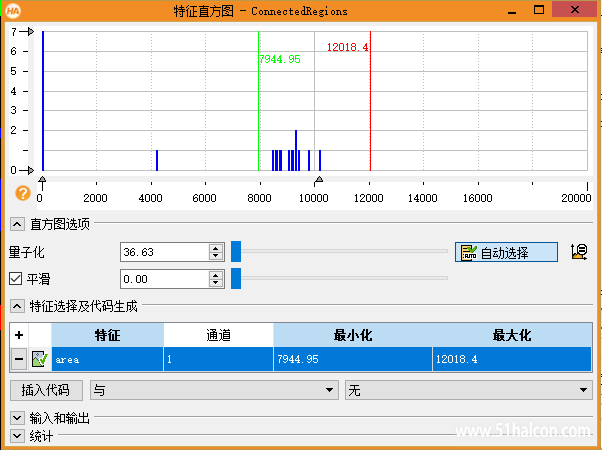

不是随机的,是你图像上还有一些很小的区域也被阈值分割处出来了,参考你图像中那些小点。
如果想要计算回形针的数量,需要做下面积大小的筛选,只提取回形针的区域再计算即可。
我们可以看到,大部分回形针面积都在7944 到 12018 区间,那么我们直接设置7900 到 12000 即可。
我们在你之前的代码后面修改成下面的代码:
  1. read_image (Image, 'clip')
  2. dev_set_colored(12)
  3. threshold (Image, Dark, 0, 150)
  4. count_obj (Dark, NumThresholded)
  5. dev_display (Dark)
  6. connection (Dark, ConnectedRegions)
  7. count_obj (ConnectedRegions, NumConnected)
  8. dev_display (ConnectedRegions)
  9. *提取回形针部分 可以根据特征直方图查找面积范围
  10. select_shape (ConnectedRegions, SelectedRegions, 'area', 'and', 7900, 12000)
  11. count_obj (SelectedRegions, NumSelected)
  12. dev_display (Image)
  13. dev_display (SelectedRegions)
就可以得到当前的回形针是13个!
