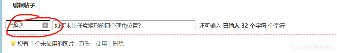

3088286561 发表于 2020-12-11 16:20:29 | 显示全部楼层
小跑的芥子 发表于 2020-12-11 10:28
怎么把帖子分类到 已解决呀
