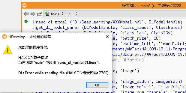

昨天下载了一个 MVTec Deep Learning Tool 0.4.2版本,遇到一个问题
已经在Deep Learning Tool训练好的模型导出后无法在halcon 加载读取。
有遇到过同样问题的吗?

您好,我也遇到了相同的问题,请问您解决了吗?

啊刚刚解决了,你可以试一下read_dict函数,两个Gen参数设为空就好

楼主是用的那个版本的halcon?好像halcon20版本才支持读取从DL生成的模型

Sorry, but how to solve problem with reading *.hdl-file from DLT to Halcon. I have this problem too.
