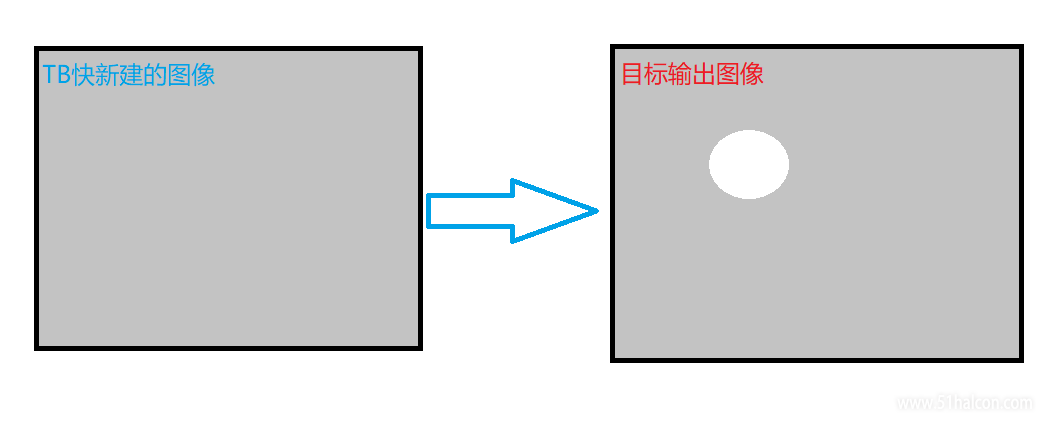

我自己制作了一个新建图像大小为500*500的TB快,目前想在这个新建的图像上指定的坐标位置添加一个圆,并输出。

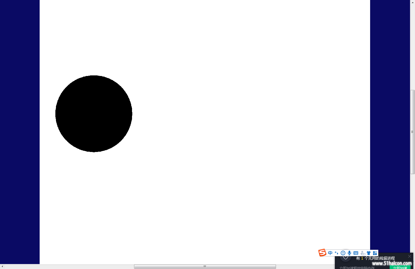

CogRectangle Rect = new CogRectangle();
     CogImage8Grey myImage = new CogImage8Grey();
    Rect.SetXYWidthHeight(0, 0, this.Inputs.ImageWidth, this.Inputs.ImageHeight);
    myImage = Rect.CreateRLE(255, 0).CreateImage8Grey();
    CogCircle circle = new CogCircle();
    circle.SetCenterRadius(this.Inputs.CenterX, this.Inputs.CenterY, this.Inputs.Radius);
    circle.CreateRLE(0, 255).DrawIntoImage8Grey(myImage,false,0);

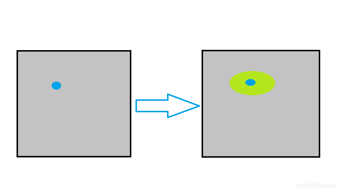

大哥还想请问一下,怎么做到下图中的这个效果呢??我在帮助文档里面找了很久都没有找到,包括您之前发的那段代码中的属性,我都是看了才知道的,他并不像VB那样有个直观的隶属关系,所以还想在请教一下大哥,有空的时候多多指教一下,麻烦了。 无标题.png
chenxi9108 发表于 2020-10-23 10:17:21 | 显示全部楼层
哇咔咔 发表于 2020-10-22 22:39
大哥还想请问一下,怎么做到下图中的这个效果呢??我在帮助文档里面找了很久都没有找到,包括您之前发的 ...
在图像画图主要是以下代码,进行变化应该就会有你要的效果,你画的那个是要在图中得到环形的效果?

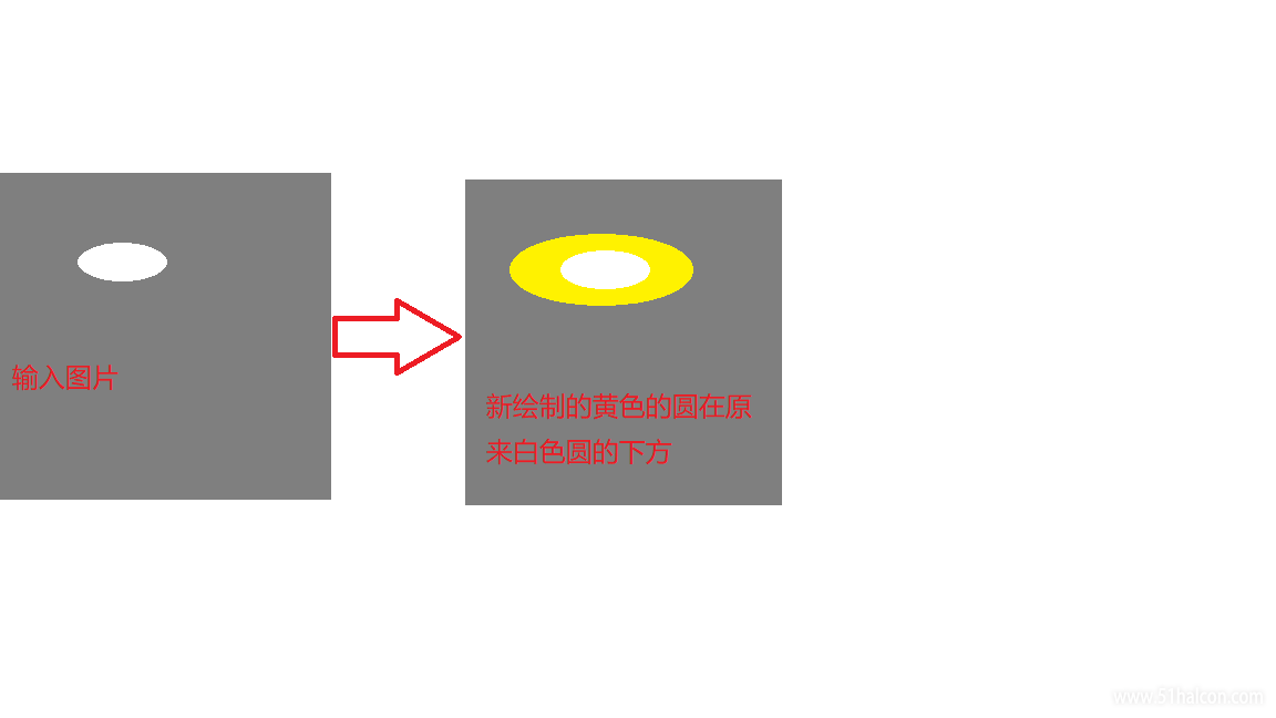

下图中的第一张图片是输入图片,在第一张的基础上添加一个黄色的圆,我目前根据我的能力只能让黄色的圆在白色的圆上方,想请问下你有那个属性可以将绘制的黄色的圆放置在白色的圆下方。
