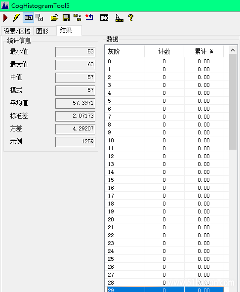

想请问一下论坛的大哥们,怎么获取这个工具最大值和最小值的坐标。
我的想法是一个点一个点的去获取灰度值,在一定的范围内这个坐标的灰度值最大便得到最大灰度值的坐标,最小就得到最小灰度值的坐标,可是我感觉这样很麻烦,所以想问一下有没有更加方便、简洁的方式。

很久没用了,不知道你去最大值最小值目的是什么,直方图取的是图片每个像素的统计的,最大最小会有很多点,离散分布的,不会给出坐标;你可以用最大最小值做二值化,用blobtool试试
