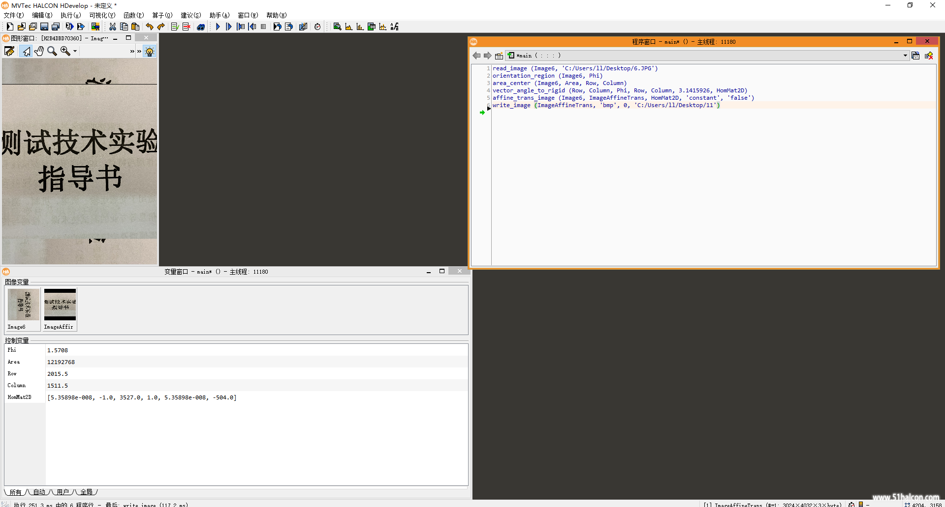

仿射变换以后图像被裁剪了 请各位大咖指点
rx2402 发表于 2020-11-2 23:36:12 | 显示全部楼层 |阅读模式

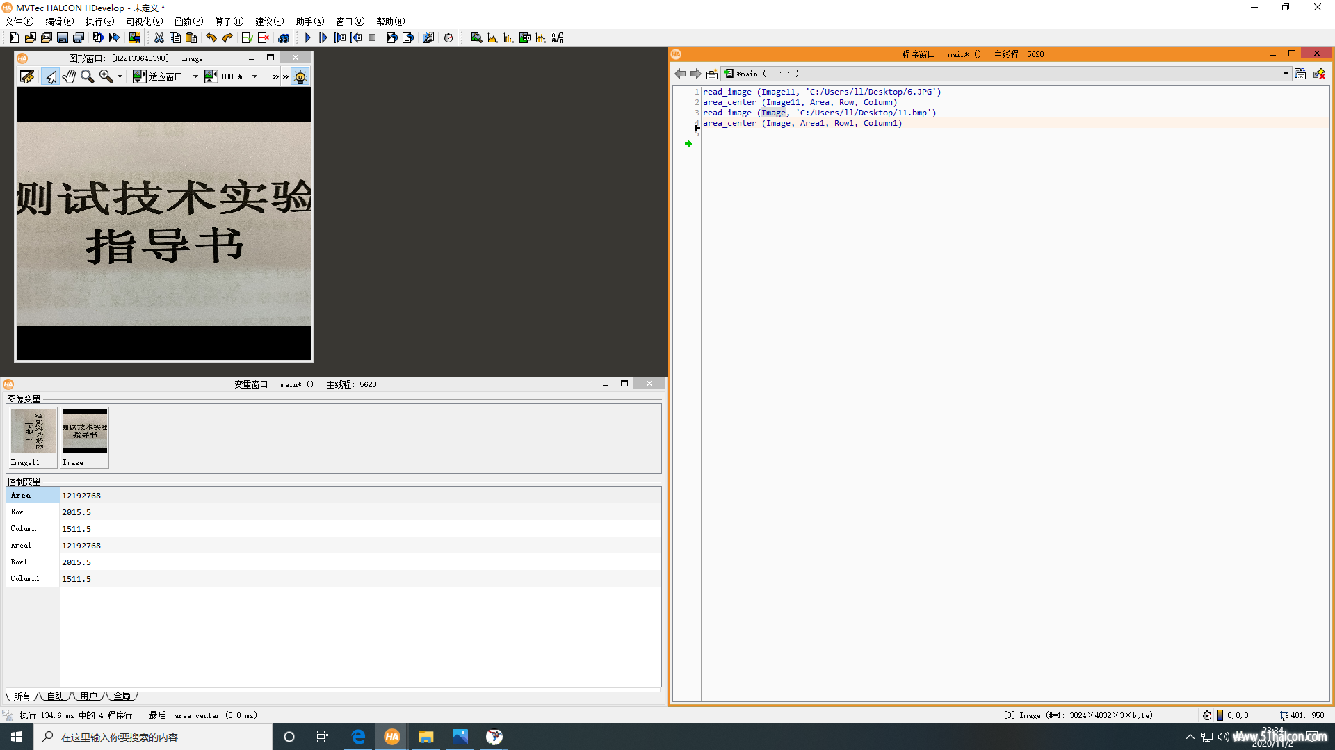

这个图像放射变幻以后图像被裁剪了,我做仿射变换的时候没有用任何的图像处理,直接用原图做的,放射变换以后图像虽然少了,但是求得的面积和中心坐标一模一样,求各位大咖支个招
绝地武士 发表于 2020-11-3 10:12:51 | 显示全部楼层
是这样的,因为对图像做仿射,图片对齐以后,超过的部分插值就去掉了,因为视窗的大小限制了可视范围,如果你想要不裁剪,除非背景图像比较大,不管怎么对齐都在背景图像内就不会产生裁剪!(根本原因还是视图显示的图像缓存大小不够大导致)
