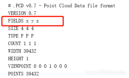

(5)Failed to find match for field 'rgba'.(例子5-1)
解决方法:用word打开pcd文件查看的类型,发现 Fields不包含RGBA。将PCL::PointXYZRGBA修改为pcl::PointXYZ。
