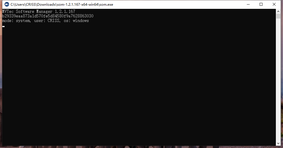

直接运行将以用户模式进行,只安装到当前用户;
右键“以管理员身份运行”则进入系统模式,为所有用户安装。
安装完成软件以后会在菜单里面新增两个菜单:
第一个是打开网页版,建议使用Chrome浏览器;
第二个是cmd命令行方式;
括号里面的是模式,user表示用户模式,system表示系统模式,这个决定了安装写环境变量到底是USER还是SYSTEM;

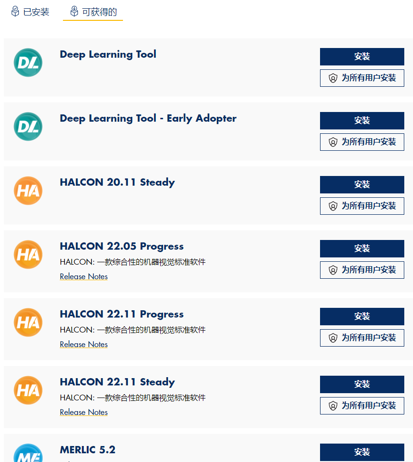

已安装:表示当前系统已经安装的软件;
可获得的:即可以通过该软件下载安装的软件包;
请注意:

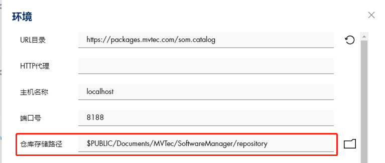

如果可获得的内容显示不完整或者为空,请检查以下设置:
1.请设置默认仓库路径:$PUBLIC/Documents/MVTec/SoftwareManager/repository
如果该目录下有文件,记得全部清空,并重新点击“URL目录”后面的刷新按钮。

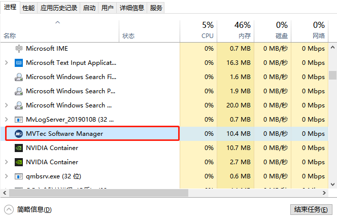

2.打开任务管理器,找到“MVTec Software Manager ”并右键“结束任务”。
或者在网页上点击右上角最后一个图标,退出服务即可。
3.然后重新打开SOM检测(任然不行?更换为Chrome浏览器试试)。
安装HALCON
如果你的列表显示为空,请检查是否关闭防火墙。
这里我们以当前最新的22.11.1.0永久版来说明:

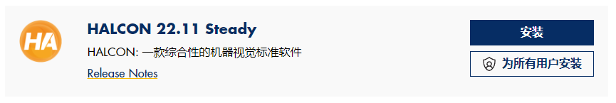

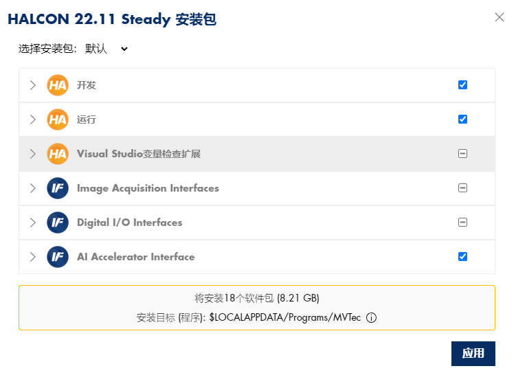

后面“安装”和“为所有用户安装”都可以,一个是只安装当前用户,一个是安装给电脑上所有用户;
这里点击“安装”按钮:

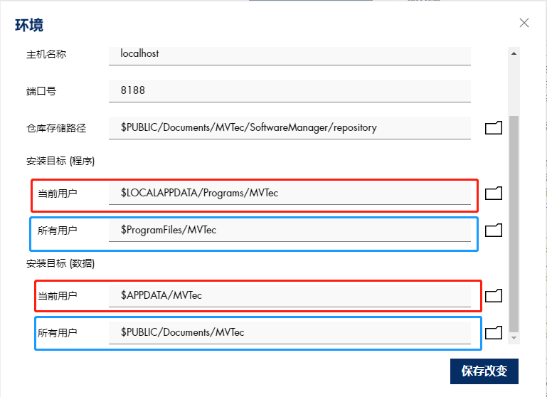

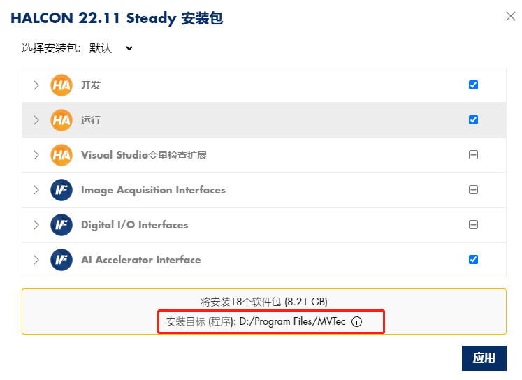

注意下当前安装的目录“$LOCALAPPDATA/Programs/MVTec”,如果想修改,回到最开始的界面,点击“环境”
根据安装属性,修改方框部分内容即可(红色是USER模式,蓝色是系统模式,为所有用户安装的)

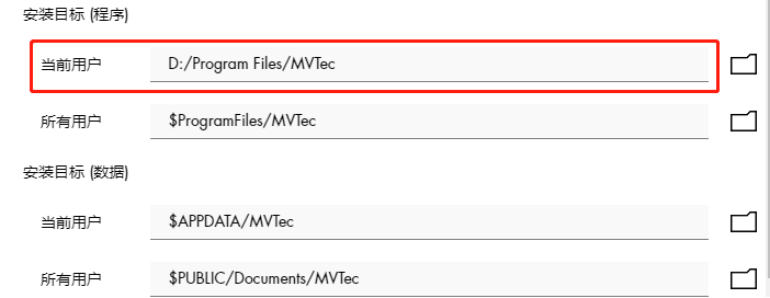

这里我把它改到D:/Program Files/MVTec目录下。
重新进行安装,发现路径已经变更了,这个时候我们一般选择默认选择的内容即可(包括深度学习程序和数据都会安装)。

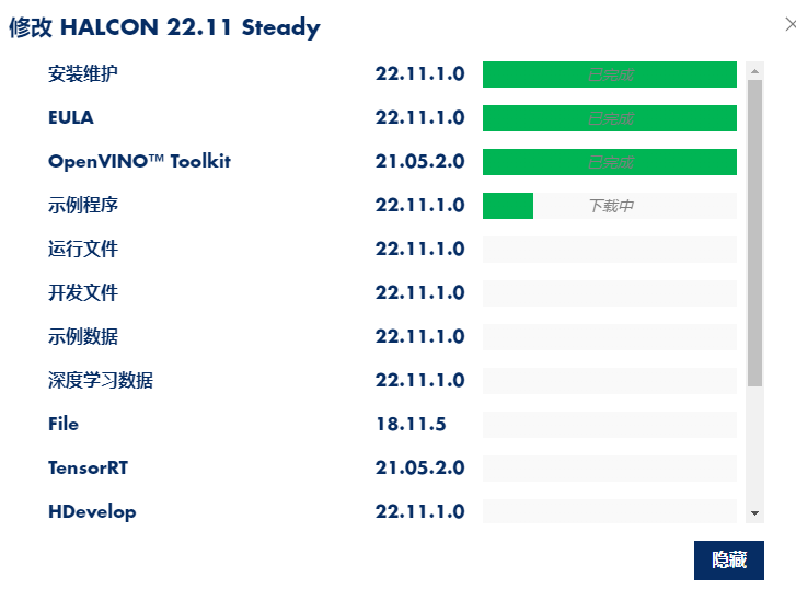

接下来我们点击“应用”,开始进入安装流程:

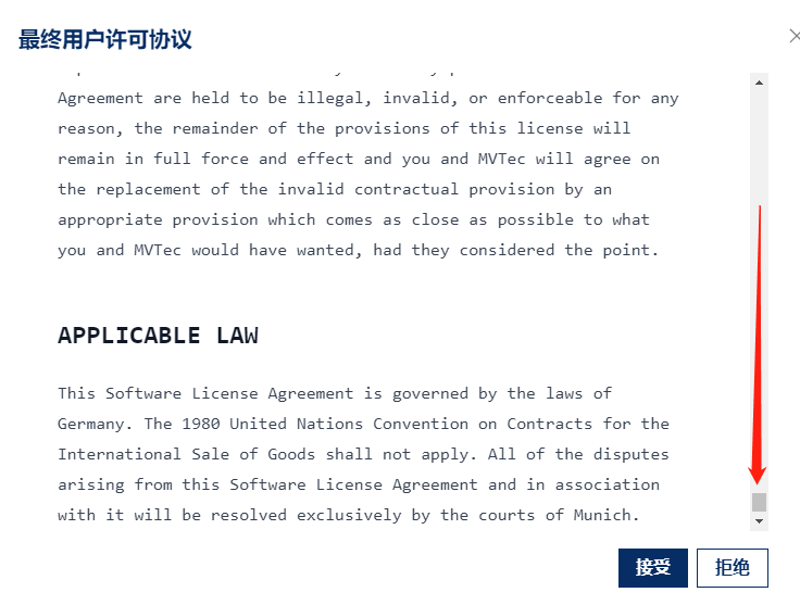

弹出这个,直接把协议拉到最底部,即可点击“接受”并继续安装。
接下来就是漫长的安装。

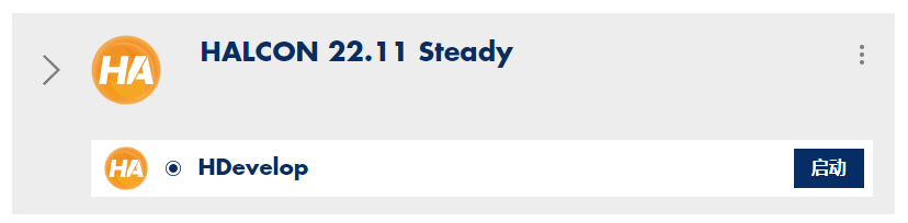

安装完成啦,回到“已安装”,点击注册即可。
启动可以在这里直接点击“启动”,也可以在桌面上双击快捷方式启动。

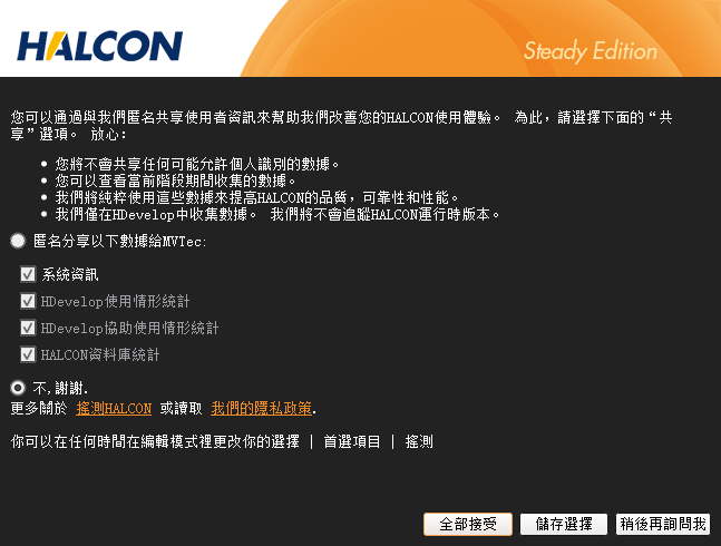

打开HDevelop
中国大陆用户第一次打开可能显示的是繁体中文(HALCON有点过分了,手动去“偏好设置”修改为简体中文即可)
依次点击菜单:“編輯”->"設定偏好",改成zh_CN,重新启动就可以正常使用了。

nuaa海燕 发表于 2023-2-17 14:16:01 | 显示全部楼层
按照上述流程操作安装22.11,点击应用之后会报错:
An error occurred during modification:
offline repository can not fetch file eula 22.11.1.0 [x64-win64 x64-linux aarch64-linux armv7a-linux]
 楼主| Criss 发表于 2023-2-17 14:47:59 | 显示全部楼层
offline repo ...
该错误是无法获取eula软件协议文件,如果现在的版本因为磁盘或其他原因导致文件不可读取,建议只安装SOM然后登录MVTec账号,在线进行安装。
