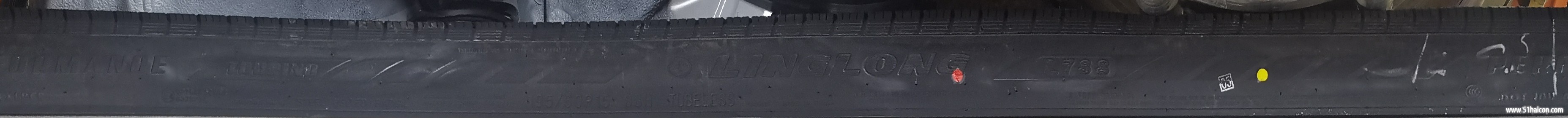

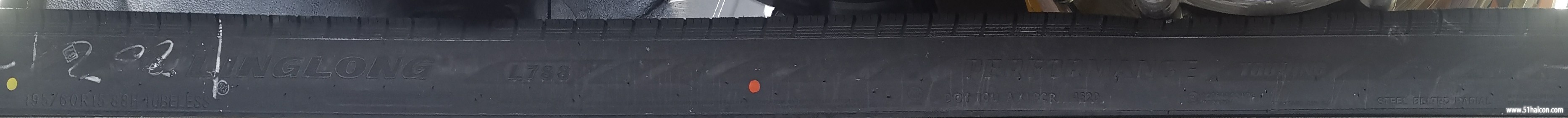

各位大大好!附件图片中轮胎上的品牌字符“LINGLONG”如何能正确的被识别,如果不好ocr,如果能通过类似模板识别之类的作为一个特征logo被查找到也是可以的,毕竟市面上的轮胎品种就那麽多,只要能区分就可以,请大家不吝赐教{:1_313:}

雾里看花 发表于 2020-11-24 17:17:07 | 显示全部楼层
打光是核心,,,,,,,,,
 楼主| bydfans 发表于 2020-11-24 20:12:36 | 显示全部楼层
谢谢提醒!如果选光源的话有没有合适的品牌、型号推荐?还有就是目前光照条件,有没有可能识别到呢?
W8810 发表于 2020-11-24 20:20:27 | 显示全部楼层
变换打光角度,就可以凸显出字符。是在不行使用深度相机拍摄。
 楼主| bydfans 发表于 2020-11-26 12:56:11 | 显示全部楼层
深度相机有没有合适的型号麻烦给推荐一下,谢谢啦
ku8ku8 发表于 2020-12-7 13:34:45 | 显示全部楼层
3D相机效果应该会很好,lmi不是一直都有扫描轮胎字符的应用么
laoxu 发表于 2021-1-13 13:33:42 | 显示全部楼层
3D做没什么问题,2D做就看打光了,稳定性好说
笑看浮华 发表于 2023-2-17 15:21:14 | 显示全部楼层
这从打光入手吧
实习生 发表于 2023-2-26 18:40:56 | 显示全部楼层
我的天啊,我也不会。
青未了 发表于 2023-4-12 15:44:41 | 显示全部楼层
选择长尺寸的条形光试试
