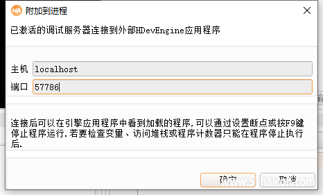

自己从halcon导出的代码集成在C#(vs工具)中,想知道软件运行的过程中,如何在halcon中调试?
实现两个进程之间的调试,刚接触这方面,具体流程都不知道是怎么样的!知道的哥哥或姐姐告诉一声,谢谢!
Criss 发表于 2020-12-10 15:46:20 | 显示全部楼层
导出的代码就没有必要在halcon当中调试了也无法调试,你如果用的halcon引擎调用方式可以用halcon去附加进程调试到vs可以!
核心原理是通过VS调用HDevEngine引擎开启调试服务和端口,让HDevelop通过地址和端口(或密码)连接进去即可!
