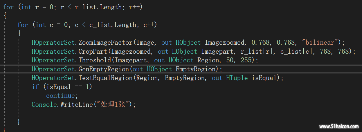

使用
HOperatorSet.CropPart(Imagezoomed, out HObject Imagepart, r_list[r], c_list[c], 768, 768);报错
报错信息
“HalconDotNet.HOperatorException”类型的未经处理的异常在 halcondotnet.dll 中发生
HALCON error #1301: Wrong value of control parameter 1 in operator crop_part
报错语句
报错语句
3088286561 发表于 2020-12-11 13:42:40 | 显示全部楼层
你可以在报错的代码上设置断点,调试看一下参数有没有对!

Criss 发表于 2020-12-11 15:02:59 | 显示全部楼层
控制参数1就是r_list[r]这个参数,确认是r_list是否是数组且有值,确保r是可以正常使用的索引!下断点可以调试下。
