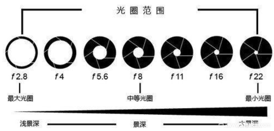

1.什么是光圈?
概念:光圈是一个用来控制光线透过镜头,进入机身内感光面光量的装置,它通常是在镜头内。表达光圈大小我们是用F/数值表示。
1.光圈的作用?
  • 控制进光量
  • 控制景深
  • 控制成像质量
2.概述:
光圈大小表示:光圈通常用F值表示, 光圈F值=镜头的焦距/镜头光圈的直径
f1.0,f1.4,f2.0,f2.8,f4.0,f5.6,f8.0.....f64。f值越小光圈越大,同一单位时间进入的光亮就越多,曝光量增加,画面比较亮。光圈越小,曝光量越小,画面比较暗,上一级的光圈正好是下一级的两倍,列如:f8.0调到f5.6,进光量便增加一倍。也就是我们说的光圈开大了一级

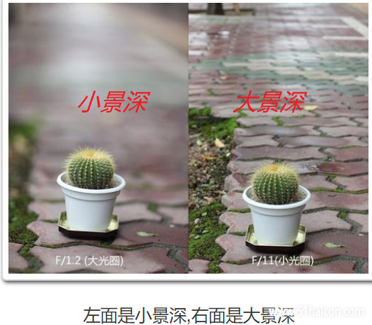

2.什么是景深?
在光学中,当涉及胶片和摄影时,被称为景深(DOF)的光学想象是关于焦平面(POF)的距离,其中物体在图像中看起来可接受地清晰。景深可以理解为一张照片中清晰的部分,清晰的部分越多,表示景深越深,清晰的部分越深,表示景深越浅。
光圈越小,景深越大。光圈越大,景深越短
(景深大,则图像清晰。景深短,则景深外的景物模糊)
影响景深的三个要素:
  • 光圈越大,景深越小,光圈越小,景深越大
  • 镜头焦距越长,景深越小、反则景深越大
  • 主体越近,景深越小,主体越远,景深越大

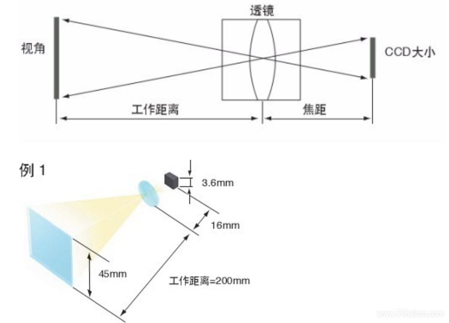

3.镜头调焦公式
正确选用镜头焦距的理论计算
摄取景物的镜头视场角是极为重要的参数,镜头视场角随镜头焦距及摄像机规格大小而变化(其变化关系如前所述),覆盖景物镜头的焦距可用下述公式计算:
(1) f=u·D/U
(2) f=h·D/H
f:镜头焦距、U:景物实际宽度、H:景物实际高度、D:镜头至景物实测距离、u:图像宽度、h:图像高度
例子1:
举例说明:当选用1/2″镜头时,图像尺寸为u=4.8mm,h=6.4mm。
镜头至景物距离D=3500mm,景物的实际宽度为U=2500mm(景物的实际高度可由下式算出H=1.333·U,这种关系由摄像机取景器CCD片决定)。
将以上参数代入公式(1)中,可得f=4.8·3500/2500=6.72mm,故选用6mm定焦镜头即可。
