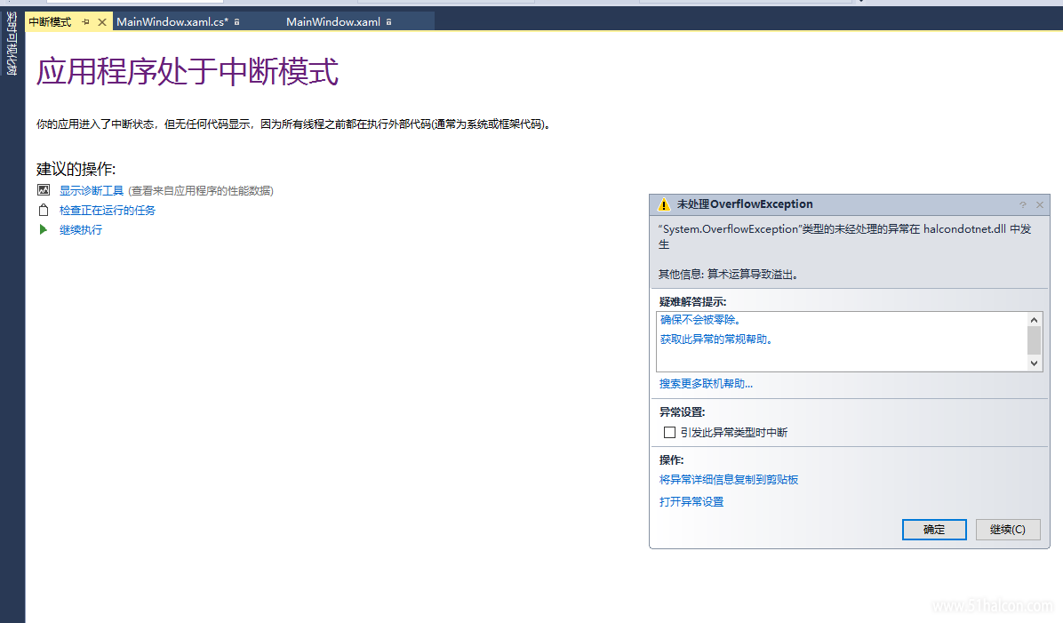

请问大家
WPF与halcon有遇到这样的问题吗?
lrf2019
发表于 2020-12-21 09:24:38
这是因为你引用了某个版本的halconnet.dll,而安装了不同版本的halcon
edisonhuayin
发表于 2020-12-24 20:20:08
设置对应的x86或者x64进行编译
