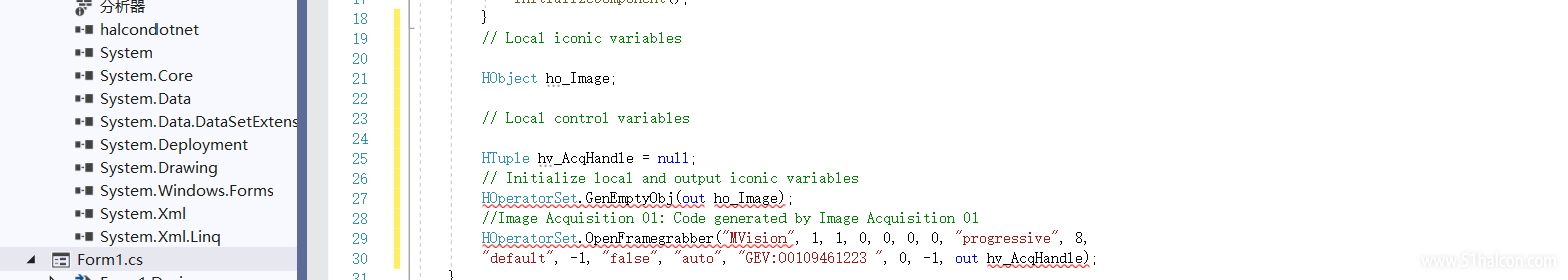

如图所示,已添加引用和命名空间,情况一:声明变量Htuple 可以,但是声明后的变量在使用的时候提示IDE10007:在上下文不存在这个变量。
情况二:调用函数都提示IDE10007:在上下文不存在这个变量。
两种情况可能是同一个问题导致的,新手刚开始学,照着资料也没有效果,求助~~~~

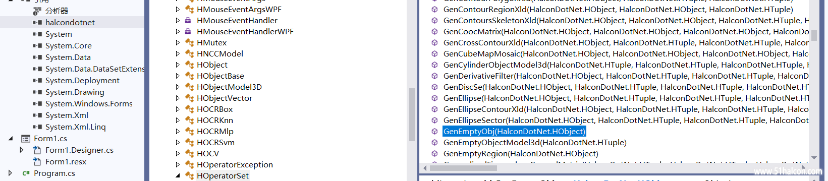

如图所示,在引用的HalconDotNet里面,也确实找到了这个函数

我就写了一个单次读图的代码,然后导出C#。最后粘贴到新建的WINFORM项目,直接就报错IDE10007:上下文不存在。代码本身特别少,应该不会有错,干扰的话我只另外添加了一个halcon的引用,其他的我现在也不清楚该怎么排查了。

找到解决方法了,使用GenEmptyObj函数时,不要直接在分部类中使用,转移到类方法中就可以了。
虽然还是不明白根本原因是什么,这个GenEmptyObj函数是公开静态类方法,但是为啥不能再partial class下调用?以后如果我找到原因再回复帖子吧!

是属于静态方法,但是是属于HOperatorSet类,使用也是用HOperatorSet.GenEmptyObj(out ho_Image);这样的方式,不知道楼主整体代码如何写的。同时partial class修饰的是winform这种界面样式和逻辑代码分成两个文件使用,最后编译会合并到一起,和这里的SDK部分没有一点关系。

好的谢谢!感觉有一点点明白了。之前出错的时候也是用类名调用的,应该是你说的“partial class修饰的是winform这种界面样式和逻辑代码分成两个文件使用”导致的吧
