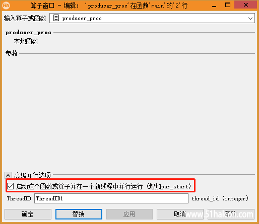

  1. * start two procedures in separate sub threads
  2. par_start <ThreadID1> : producer_proc()
  3. par_start <ThreadID2> : consumer_proc()
  4. * wait until both procedures have finished
  5. par_join ([ThreadID1, ThreadID2])
par_start 用于开启一个独立的子线程运行程序,其中producer_proc和consumer_proc为独立的算子函数,替换成自己的算子即可。
par_join 用于实现对par_start开启的子线程进行同步,直到上面两个线程都执行完成则继续往后执行。
里面的ThreadID1和ThreadID2可以自己取名字,记得替换par_join中也要同步更改。

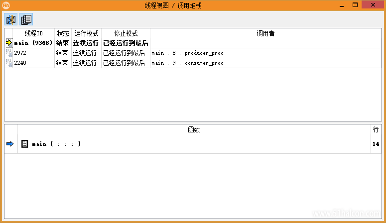

菜单:“执行”->"线程视图/调用堆栈"可以看到当前的线程及其运行状态:

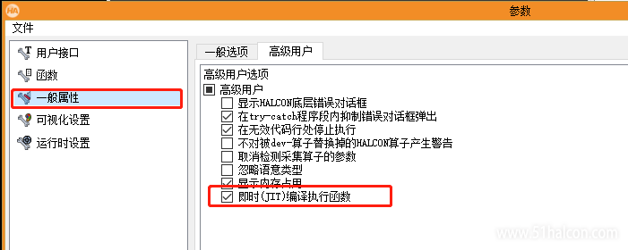

独立封装的算子如何提供脚本解析效率?“编辑”->"参数选择",打开一般参数中的JIT即可。
即可在运行的时候同时编译脚本为字节码,提高CPU执行效率!
