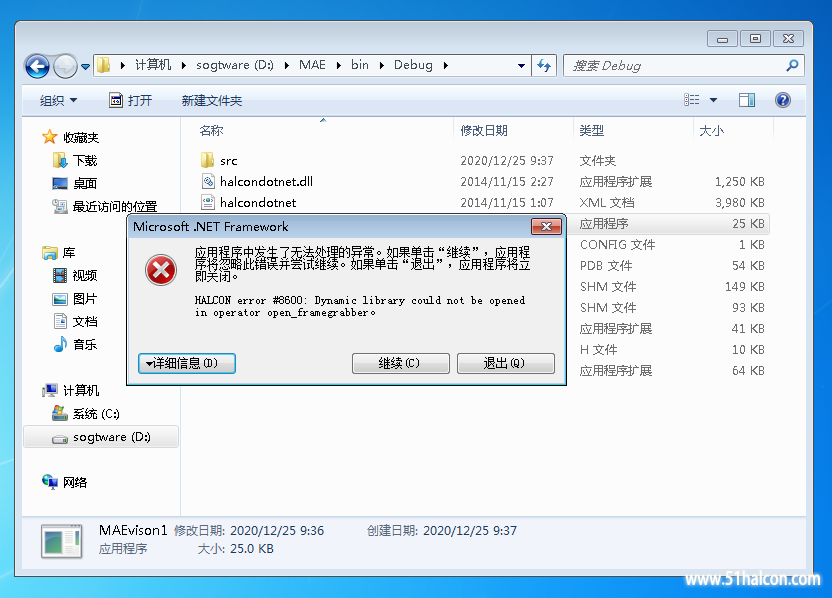

运行到open framegrabber就报错,提示动态库无法打开
 楼主| xlp18268931538 发表于 2020-12-24 14:34:25 | 显示全部楼层
打开就提示这个
 楼主| xlp18268931538 发表于 2020-12-24 16:30:15 | 显示全部楼层

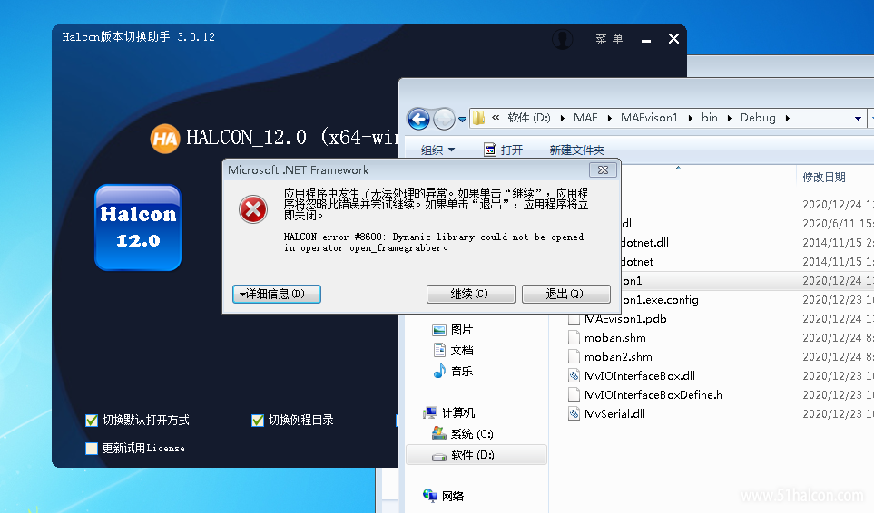

我把halcon 12.0安装目录下bin文件夹里x64-win64文件夹内所有dll文件拷贝到运行电脑的Debug文件夹下面,出现报错,这次报错的内容有变化,如图
绝地武士 发表于 2020-12-24 17:48:23 | 显示全部楼层
我把halcon 12.0安装目录下bin文件夹里x64-win64文件夹内所有dll文件拷贝到运行电脑的Debug文件夹下面,出 ...
拷贝halcon下的bin、help、license之类到另外一台没有安装的电脑某个目录下,如D:\HalEnv下,然后使用halcon切换助手绑定切换即可。
注意,软件开发目录下不能存在任何halcon的文件以及版本不一致的文件。

 楼主| xlp18268931538 发表于 2020-12-25 08:36:41 | 显示全部楼层
拷贝halcon下的bin、help、license之类到另外一台没有安装的电脑某个目录下,如D:\HalEnv下,然后使用halc ...

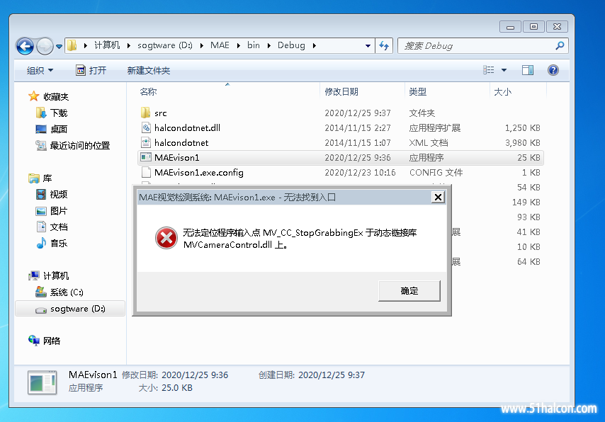

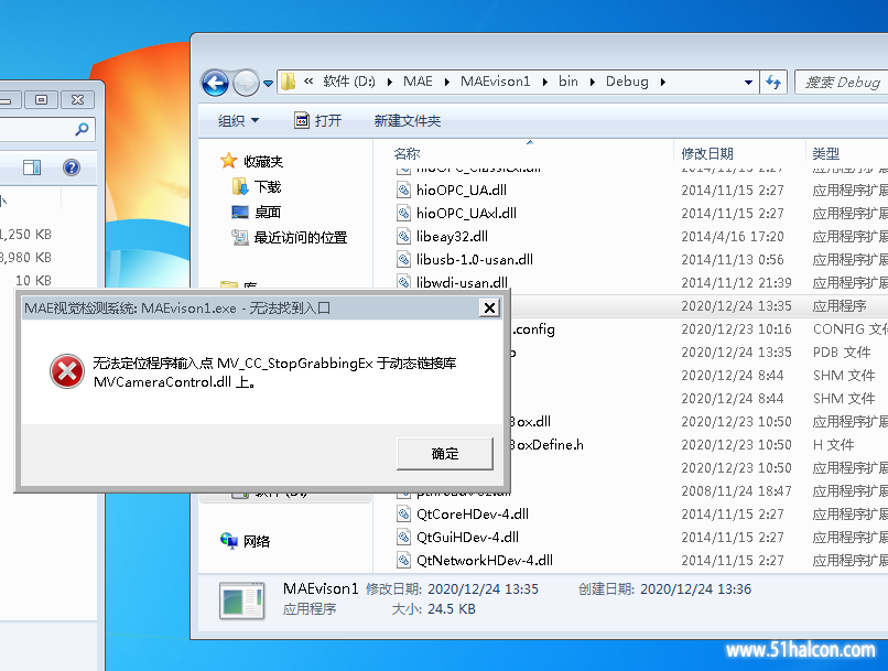

好的,助手能实现切换了。现在好一点了,不是直接报#8600动态库无法打开,而是先报【无法定位程序输入点MV_CC_StopGrabbingEx与动态链接库MVCameraControl.dll上】(如图),这个MV开头的都是海康自带的dll,位置在海康软件安装目录下 C:\Program Files (x86)\Common Files\MVS\Runtime\Win32_i86 和C:\Program Files (x86)\Common Files\MVS\Runtime\Win64_x64 都有。在这个报错之后,再报错【#8600 动态库无法打开】,请问8600和海康链接库异常有关系吗?

绝地武士 发表于 2020-12-25 10:55:28 | 显示全部楼层
好的,助手能实现切换了。现在好一点了,不是直接报#8600动态库无法打开,而是先报【无法定位程序输入点MV ...
把海康的x86配置的runtime删除吧,估计是串了!因为8600动态库无法打开是halcon自带的采集接口配置中不对,MV那串是sdk出现的,你两种采集都用了么?
一般情况下,根目录下只存在halcondotnet.dll就可以了,这个不用删除!其他的就不要了
 楼主| xlp18268931538 发表于 2020-12-25 12:59:55 | 显示全部楼层
把海康的x86配置的runtime删除吧,估计是串了!因为8600动态库无法打开是halcon自带的采集接口配置中不对 ...
我的运行电脑是买的海康的视觉控制器,上面的IO口需要用海康的sdk控制。
现在我新建了一个halcon项目,里面就三行代码,打开采集助手,采集一张图片,显示图片。在开发电脑上都没问题,放在运行电脑上,还是报错【无法定位程序输入点MV_CC_StopGrabbingEx与动态链接库MVCameraControl.dll上】;如果删除C:\Program Files (x86)\Common Files\MVS\Runtime文件夹,测报错【无法启动此程序,因计算机中丢失MvCameraControl.dll】...
