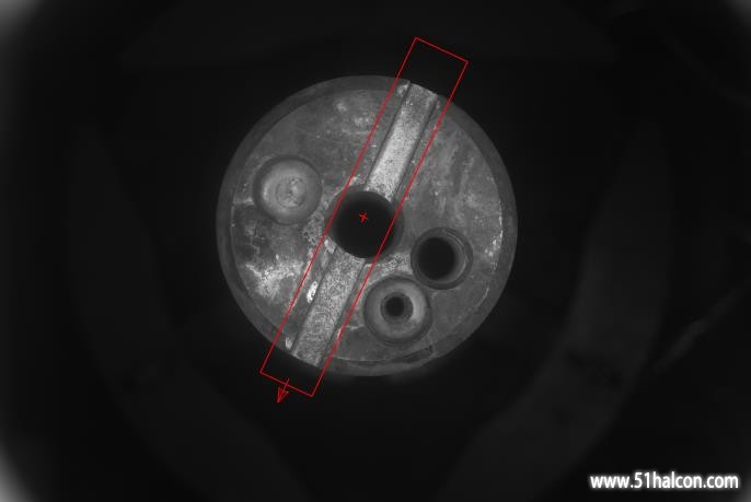

原图如下
希望大家帮忙看看有没有好办法
duibuqininshur 发表于 2021-1-5 08:57:29 | 显示全部楼层
用旁边的那几个孔的位置关系反推

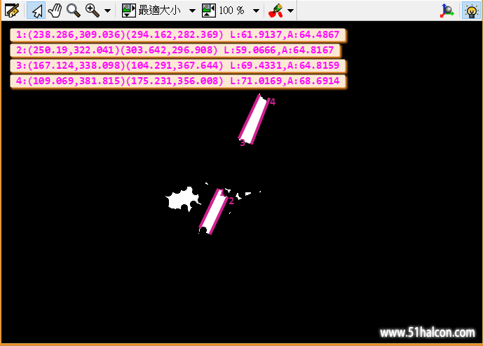

MingHoHung 发表于 2021-1-5 10:20:52 | 显示全部楼层
不要求速度:
整张图找长度大于X的线,得角度
 楼主| liqing127061 发表于 2021-1-5 10:22:12 | 显示全部楼层
不要求速度:
整张图找长度大于X的线,得角度
不要求速度,用canny吗?
MingHoHung 发表于 2021-1-6 08:55:12 | 显示全部楼层
我非这方面的专业,怕引导错误,(还是高手处理)
转灰阶 > 取边 > 转线
 楼主| liqing127061 发表于 2021-3-10 21:52:26 | 显示全部楼层
转灰阶 > 取边 > 转线
谢谢,这方法也不错
