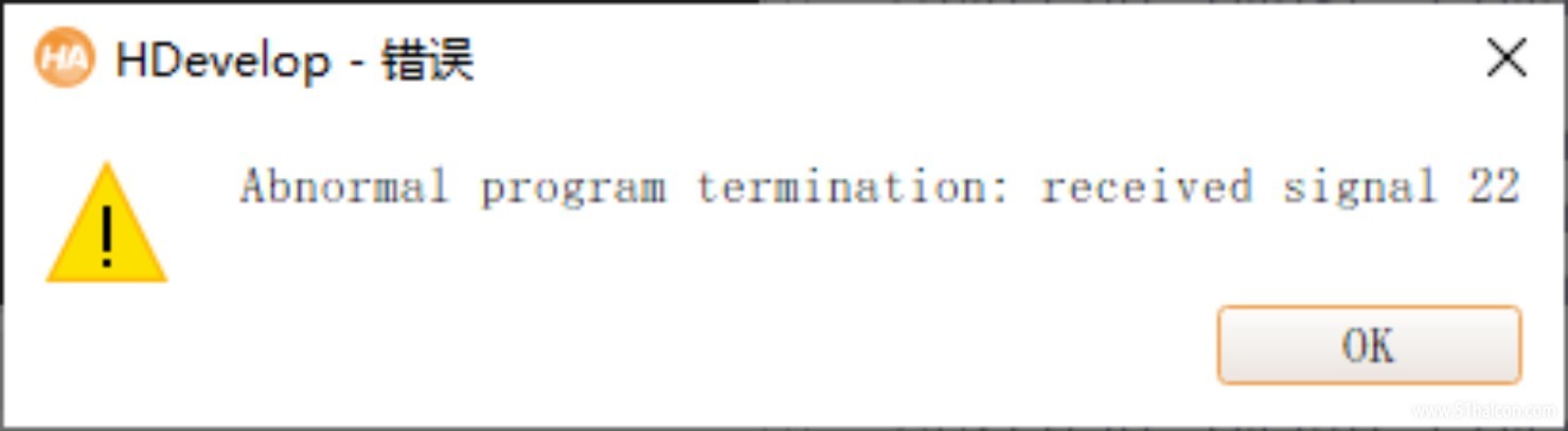

halcon的版本是20.11 Steady
halcon程序只用了几个read_image读图,读了大概有十几张TIF格式图片,每张十几M大小,没有使用别的函数。然后使用了几次“打开轮廓线窗口”和“打开灰度直方图”这两个功能
然后就会莫名弹出一个报错窗口 Abnormal program termination: received signal 22
确认之后,halcon程序就会将当前的代码保存的C盘的一个文件夹,然后闪退
求各位大神帮忙看看!

菜场霸主乐乐 发表于 2021-4-14 23:40:16 | 显示全部楼层
到英伟达官网吧显卡驱动程序更新到最新,我遇到过这情况,在网吧找好机子搞深度学习遇到过

 楼主| 1531585571 发表于 2021-5-5 11:12:55 | 显示全部楼层
刘锐 发表于 2021-4-27 12:03
楼主解决了吗,我也遇到这换个情况
我换成了20.05 Progress 版本的,现在没发现有问题了

yaozzj 发表于 2022-1-6 09:48:33 | 显示全部楼层
云翎storm 发表于 2021-11-29 11:25
请问有大神解决了吗,这个问题到底是因为什么呀。我也是做目标检测任务的时候训练到后面就会出现这个。 ...
你更新驱动了没,我更新驱动试试
