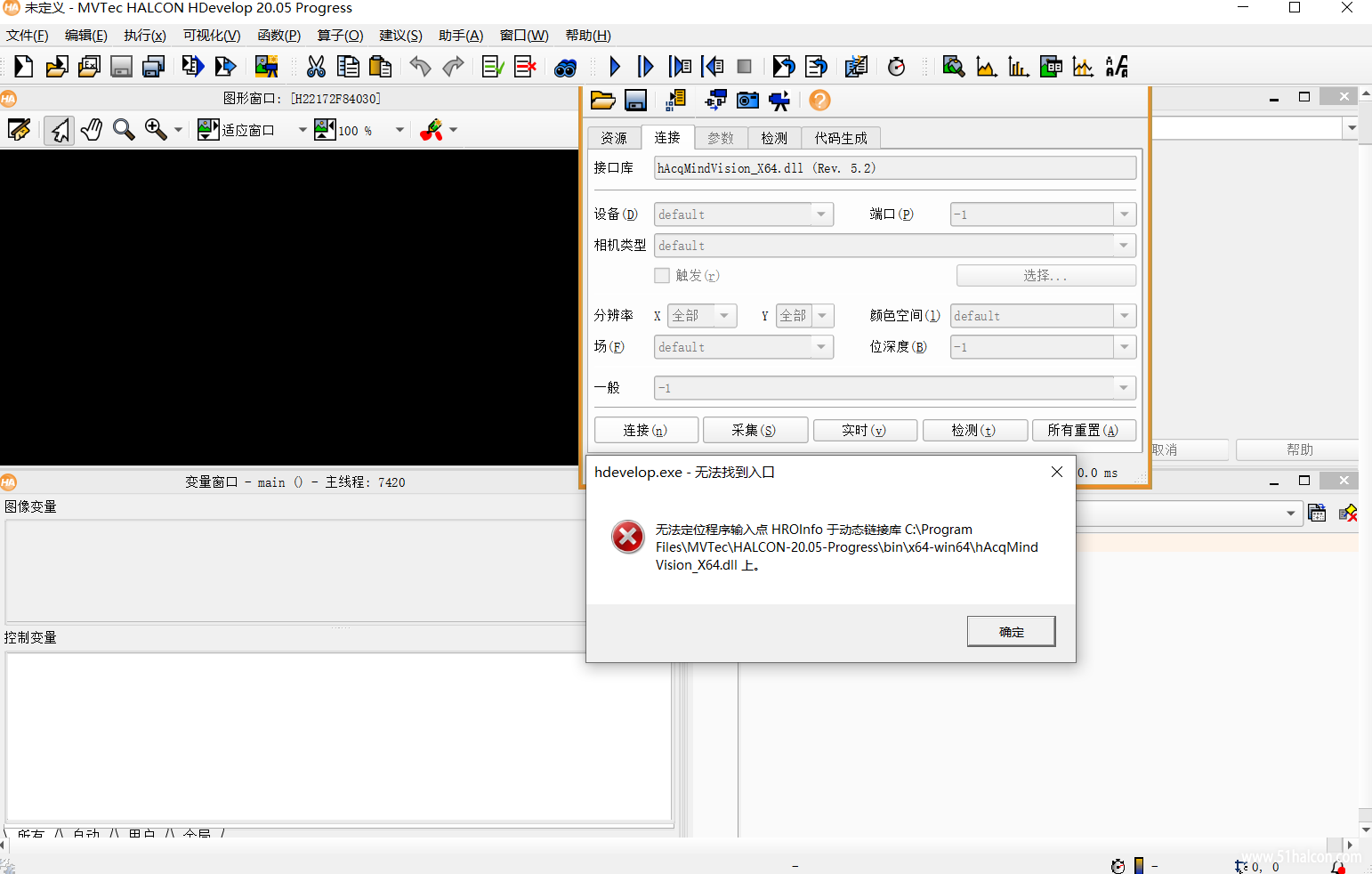

淘宝买的这个mindvision相机,连接时候就提示错误,这是咋回事,卖家说我软件有问题

hAcqMindVision_x64.dll接口是适用于Halcon20.05的么?如果不是,那么需要更换迈德威视的新接口,这个错误应该是库和halcon当前版本不适配导致的。
