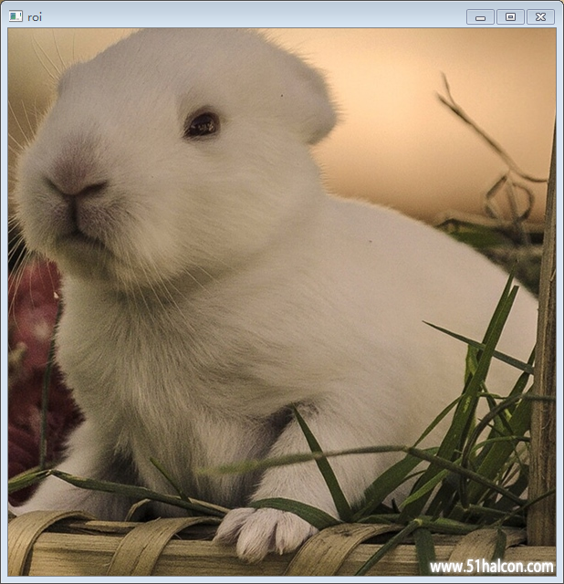

            Mat Roi = new Mat(src, roi);

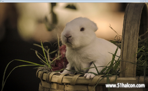

            Cv2.ImShow("src", src);
            Cv2.ImShow("roi", Roi);
            Cv2.WaitKey();
原图
原图
