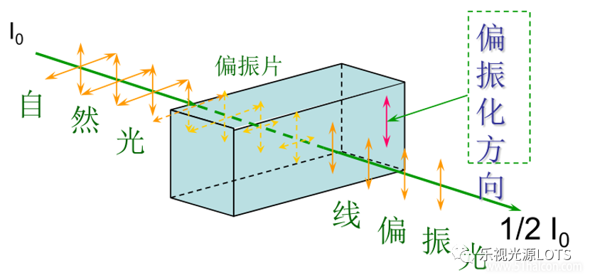

偏振原理

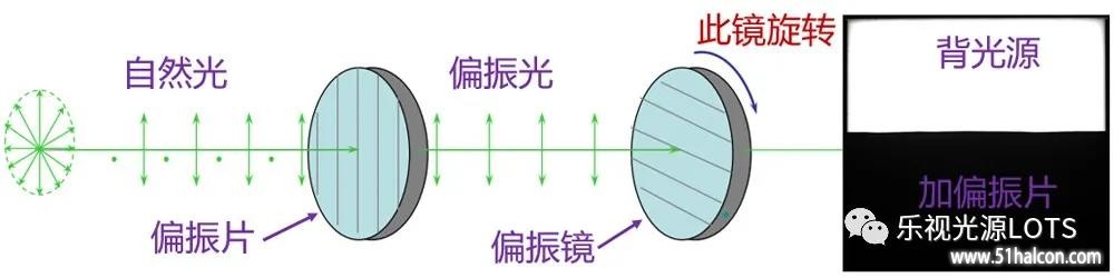

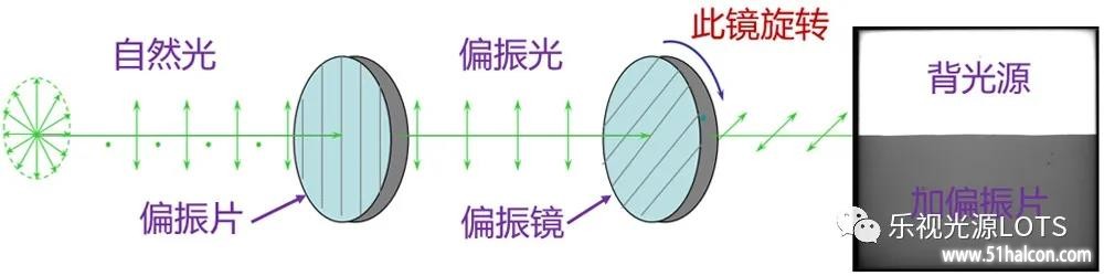

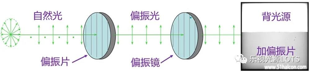

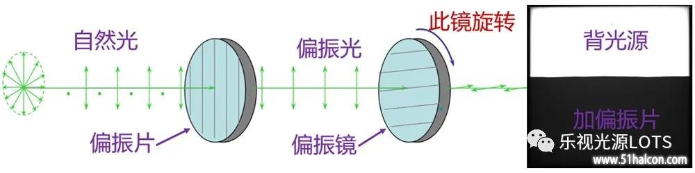

偏振光通过旋转偏振镜(检偏器),光(强)方向发生变化。
偏振光的分类
线偏振光:光矢量端点的轨迹为直线,即光矢量只沿着一个确定的方向振动,其大小随相位变化,方向不变,称为线偏振光。
椭圆偏振光:光矢量端点的轨迹为椭圆,即光矢量不断旋转,其大小、方向随时间有规律的变化
圆偏振光:光矢量端点的轨迹为一圆,即光矢量不断旋转,其大小不变,但方向随时间有规律地变化。
偏振片:是用某种晶粒(碘硫酸金鸡钠)按一定方式,涂在层薄的透明膜上制成.它具有强烈的二向色性:只允许某一方向的光通过—偏振化方向。

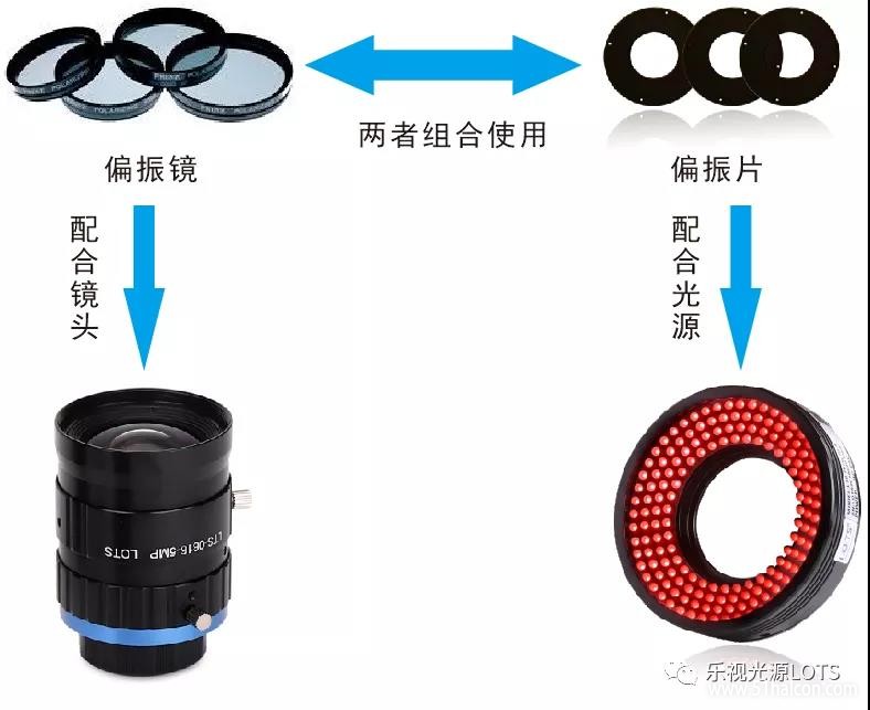

偏振光使用方式偏振镜与偏振片同时结合使用,通过调节旋转偏振镜,找到合适位置减少眩光对图片的影响。

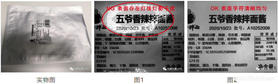

案例1:食品包装字符检测
图1为高角度环形光源照摄,包装袋上能明显看到环形光源灯珠灯影,干扰字符识别;
图2为高角度环形光源加偏振照摄,包装袋上环形光源灯珠灯影消失,字符清晰可见。

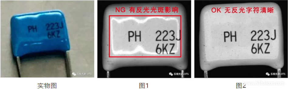

案例2:电容表面字符检测
图1为环形无影光源照摄,电容表面明显看到一圈灯影,干扰字符识别;
图2为环形无影光源加偏振照摄,电容表面无光斑干扰,字符清晰可见。

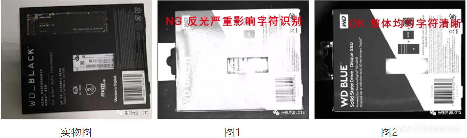

案例3:电池包装盒表面字符检测
图1为高角度环形光源直射效果,电池包装盒表面反光强烈且一片泛白,干扰字符识别;
图2高角度环形光源加偏振光直射效果,电池包装盒表面无反光,字符清晰可见。
