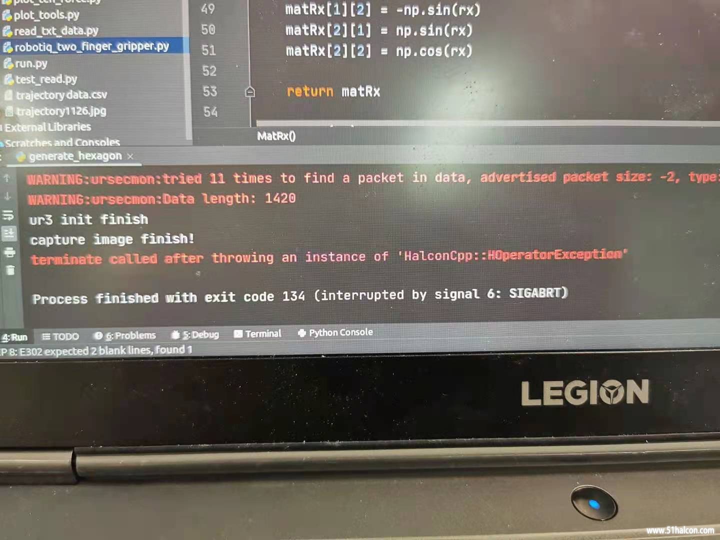

ubuntu中将halcon的模板匹配代码在C++中运行,出现错误:terminate called after throwing an instance of 'Halconcpp :: HOperatorException'
Criss 发表于 2021-2-9 17:04:48 | 显示全部楼层
错误信息好像没有写全?是否有截图?
 楼主| wzw95 发表于 2021-2-9 22:36:21 | 显示全部楼层
有的,下面是截图
 楼主| wzw95 发表于 2021-2-10 09:49:42 | 显示全部楼层
错误已经查出,是代码里的halcon安装路径里halcon的licences没有更新,同学在桌面复制了一份文件夹,我以为这个就是安装路径,我把新的licences放在里面了,实际应用代码里的licences是没有更新的,所以代码里的halcon算子函数无法执行,希望能给大家提个醒!费了我两天多的时间

谢谢提醒,不过这个错误提示也没有license相关的关键字错误。
