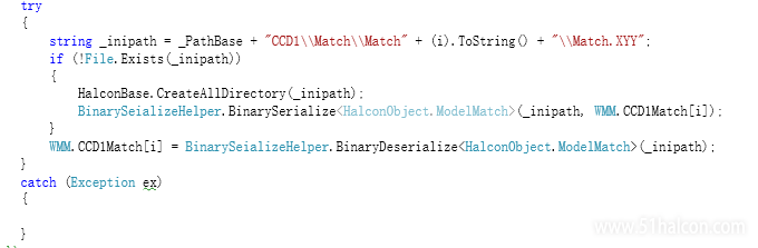

二进制序列化封装的类时,出现序列化的图像可以在halcon插件中显示,但是无法正常显示。
在手动二次序列化时,可以序列化完成!!就正常了,第一次序列化,有且仅有模板匹配有问题,边圆都没问题。。。有人遇到过吗?(PS:换了台电脑出现的问题,原电脑已崩溃)
 楼主| laoxu 发表于 2021-2-14 22:20:19 | 显示全部楼层
补充代码
 楼主| laoxu 发表于 2021-2-15 12:05:04 | 显示全部楼层
有人遇到吗  同样的代码 在视觉界面价格按钮加载就成功  load的时候 会失败

更新
HOperatorSet.ReduceDomain(Image, m_SearchRegion, out ImageReduced);
经调试助手确认,image和m_SearchRegion都可以显示,但是求出的ImageReduced是完整的image(并不是想要的区域),且被其他算子调用时,正常调用但是图像无效?
有人遇到过这样的问题吗?
