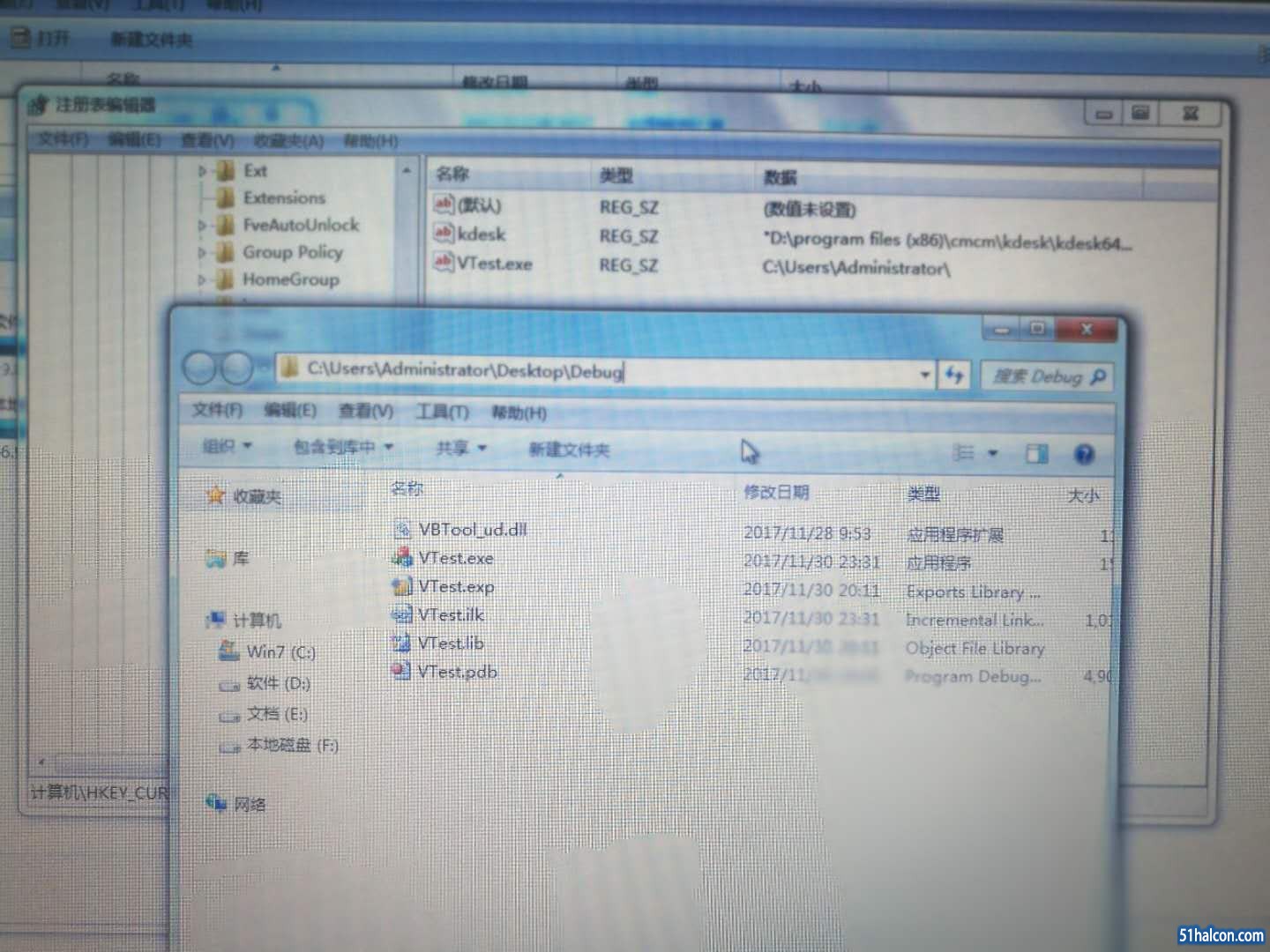

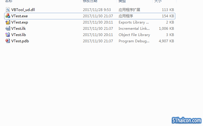

您好,VBTool工具开发包里面的设置程序开机自启动的第一个参数具体指的是什么,为什么我设置的没有效果,求解答,谢谢
 楼主| Criss 发表于 2017-11-30 22:47:44 | 显示全部楼层
夜行人 发表于 2017-11-30 22:35
您好,VBTool工具开发包里面的设置程序开机自启动的第一个参数具体指的是什么,为什么我设置的没有效果,求 ...
该函数会自动获取当前软件路径,第一个参数就是软件名称没有exe的后缀的,你这里就是VTest即可。如果在vs调试运行,那么路径其实是工程目录,并不在debug 下面的exe文件。所以请编译后在单独去运行exe即可,重启计算机,将会自动打开你这个已经注册启动项的程序。
夜行人 发表于 2017-11-30 23:24:48 | 显示全部楼层
51Halcon 发表于 2017-11-30 22:47
该函数会自动获取当前软件路径,第一个参数就是软件名称没有exe的后缀的,你这里就是VTest即可。如果在vs ...
您好,依旧没有实现开机程序自启动。请问怎么回事

 楼主| Criss 发表于 2017-12-1 23:04:47 | 显示全部楼层
夜行人 发表于 2017-12-1 22:55
依旧没有实现开机自启动,是封装的库有什么问题吗
检查下注册表位置HKEY_CURRENT_USER/Software/Microsoft/Windows/CurrentVersion/Run 是否存在你软件的名称和位置,如果没有就是没有创建成功!

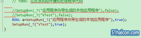

夜行人 发表于 2017-12-2 14:02:25 | 显示全部楼层
51Halcon 发表于 2017-12-1 23:04
检查下注册表位置HKEY_CURRENT_USER/Software/Microsoft/Windows/CurrentVersion/Run 是否存在你软件的名 ...
有的,不过创建的这个路径好像不对,我自己写的程序开机自启动没有问题,可能您那边封装的库看看是不是有点小问题,谢谢

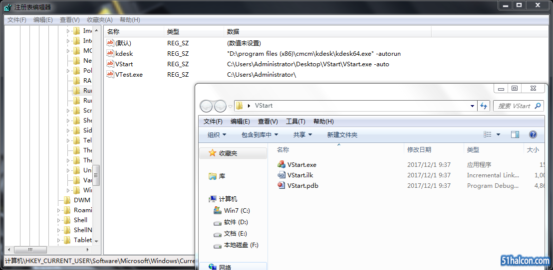

夜行人 发表于 2017-12-2 14:20:30 | 显示全部楼层
有的,不过创建的这个路径好像不对,我自己写的程序开机自启动没有问题,可能您那边封装的库看看是不是有 ...
VStart.exe为我自己写的程序开机自启动,路径是没有问题的,您看看,谢谢
