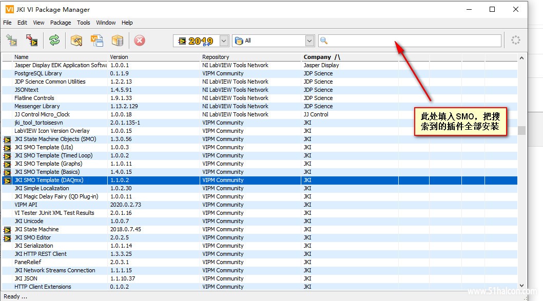

2.
JKI-State-Machine-Objects
安装

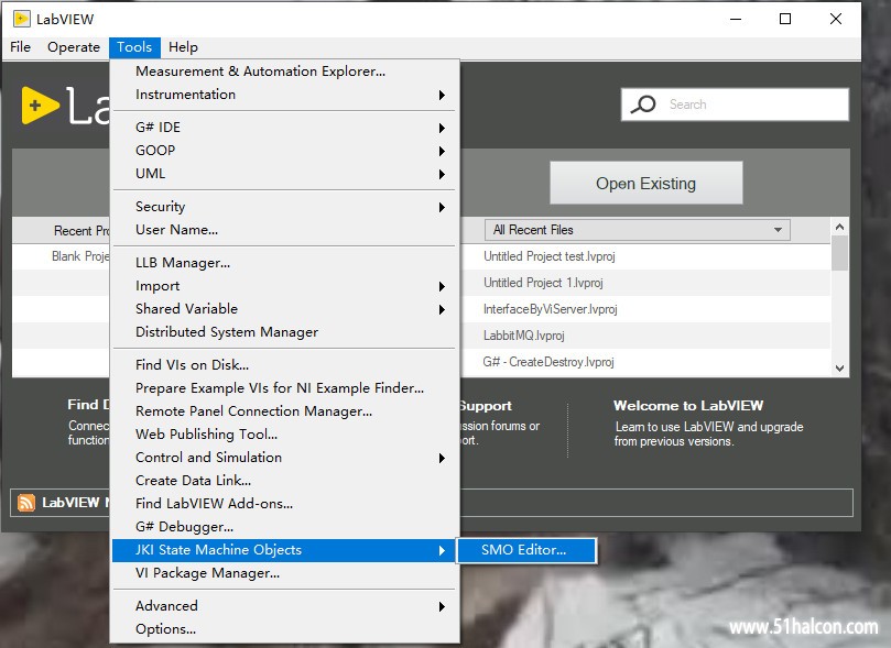

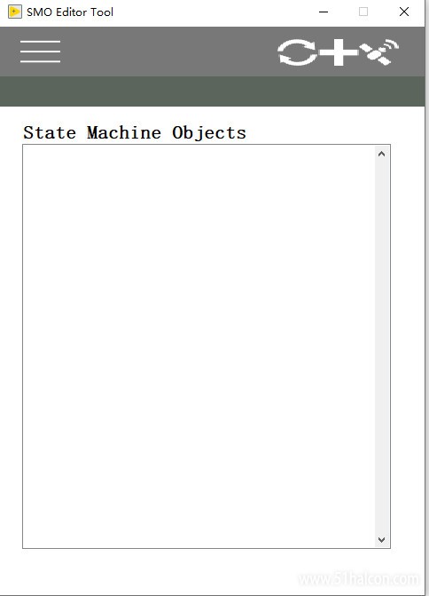

在
LABVIEW中新建一个空白项目,
在菜单中选择Tools→JKI State Machine Objects→SMO Editor打开SMO Editor工具。
通过SMO Editor工具可以创建SMO以及SMO事件。

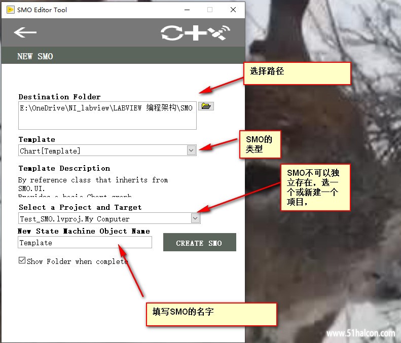

4.
模板
通过
SMO Editor工具创建Chart[Template]模板。
创建出的Chart模板会将接收到的数据显示在图表中,所以还要继续创建一个数据源给Chart提供数据。
将创建的数据源模块(DataSource)替换Chart[Template]模板中的数据源模块。
然后将DataSource中的事件接口在Chart[Template]模板中注册。

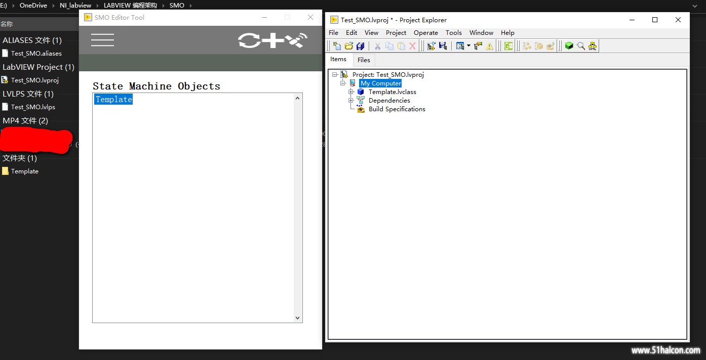

最后点击按钮:create SMO
然后经过一段时间的等待
PS:感觉就是封装一些类。
见到这些东西,估计会有些难以理解, 最好前期自己收到创建一个类,知道类的运作方式,然后再搞SMO。

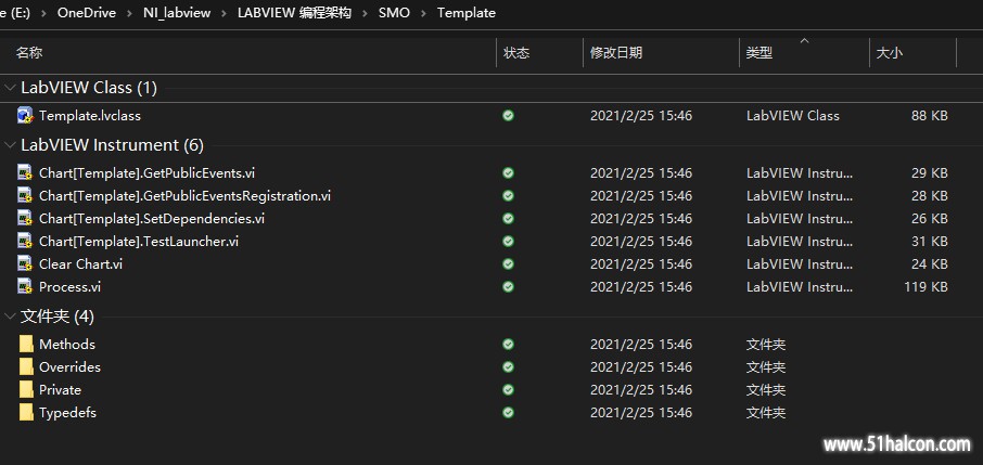

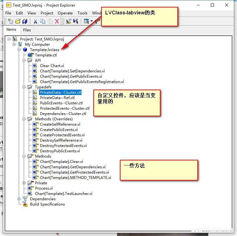

wenluderen
发表于 2021-2-25 15:58:15
创建出来的东西,大致如上, 具体的含义,还有待于理解
