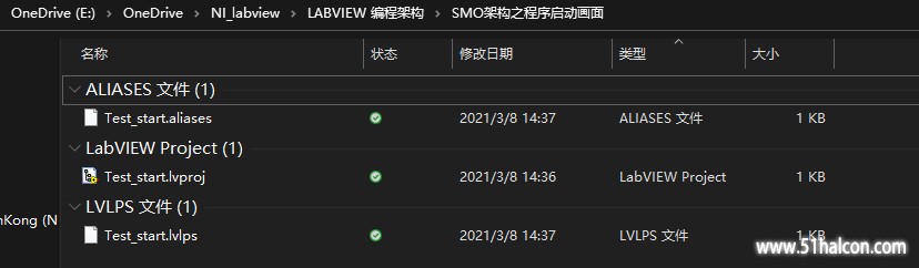

第一步:在Labview2109-64位-英文版里面 。创建一个空的项目,然后保存
Test_start

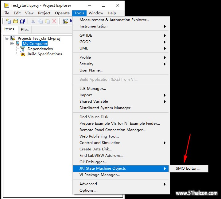

第二步:打开SMO的编辑器

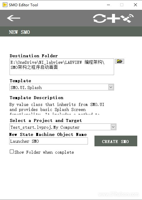

点击右上角的+号
1)在弹出的界面里面 ,选择文件路径(和项目在同一个路径下)
2)模板类型选择SMO.UI.Splash(此模板提供了一个send  splash  message .vi 接口,可以直接使用)
3)在SMO的Name里面填写 一个名字, 这个名字随意,不过最好写有意义的名字,比如Launcher SMO
最终效果如下
最后点击 create SMO 按钮

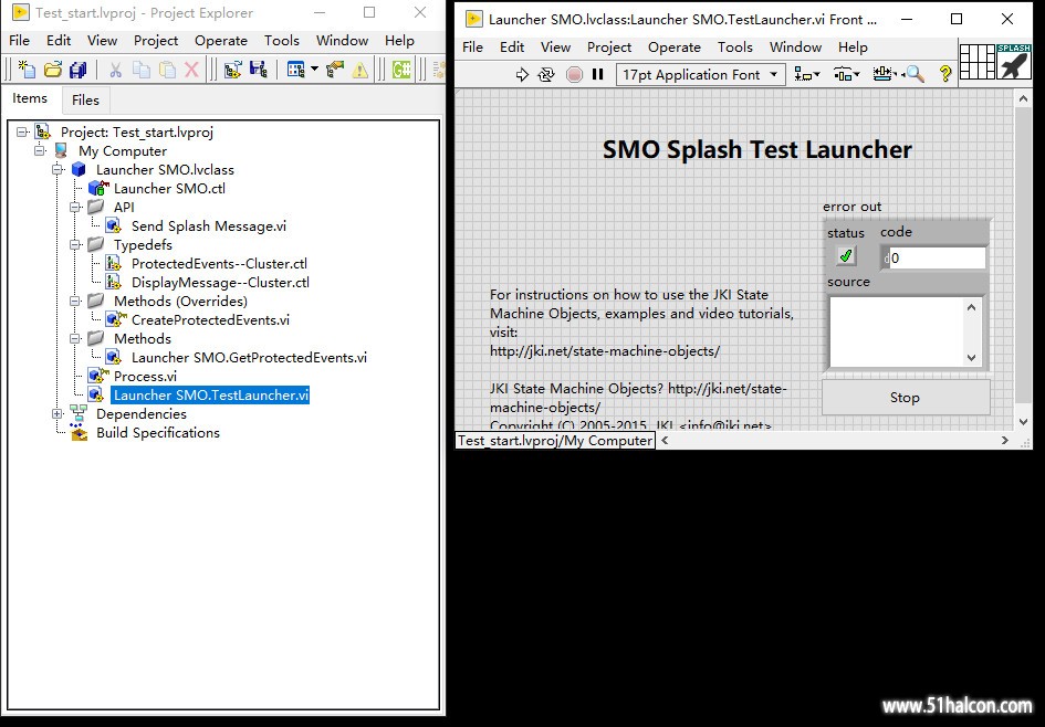

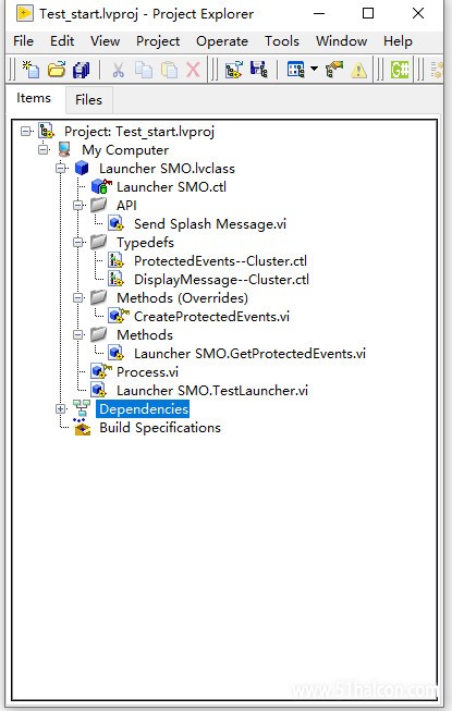

第四步:看一下,目前程序的状态

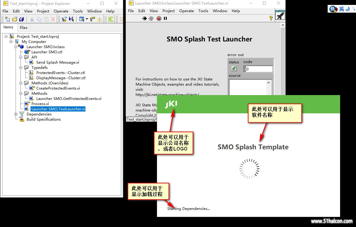

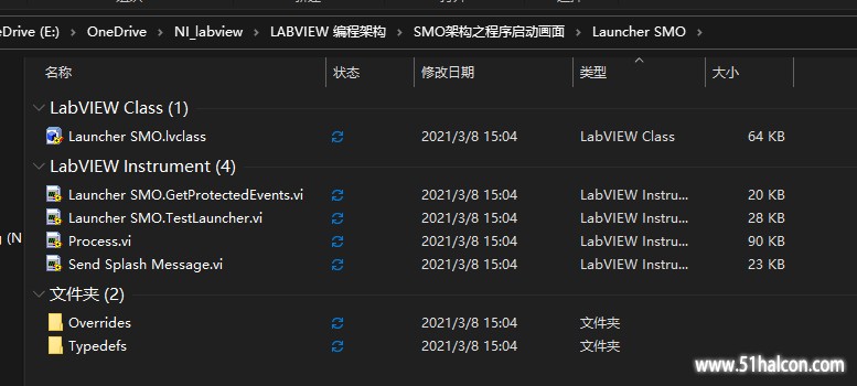

(用脚本创建每个SMO的时候,都会顺带创建这个SMO的 Launcher, 用于测试这个SMO的Process)
点击LauncherSMO.Test launcher  。

程序解释:
1)LauncherSMO.Test launcher
相当于一个  SMO的使用基本说明
2)程序的节目初步修改

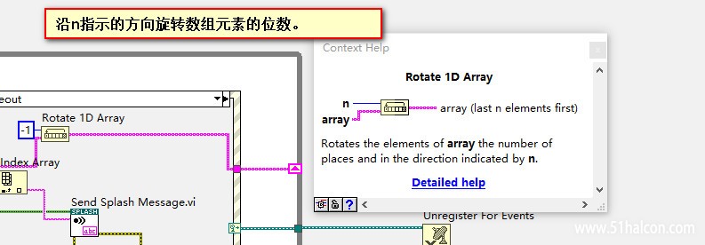

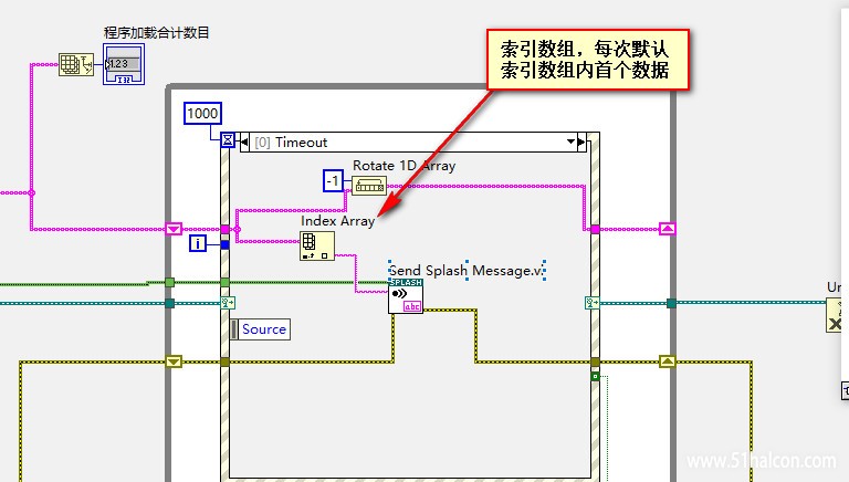

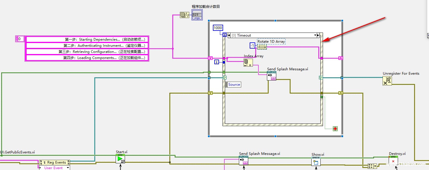

0)

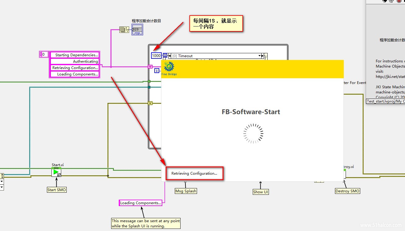

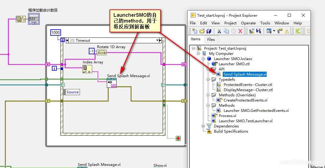

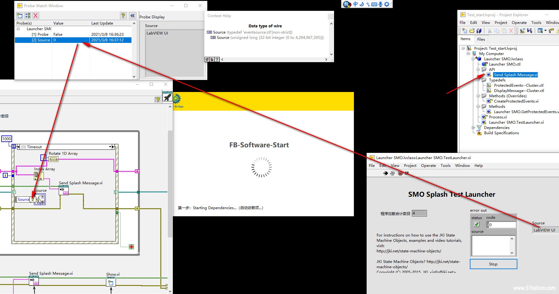

超时 事件响应函数

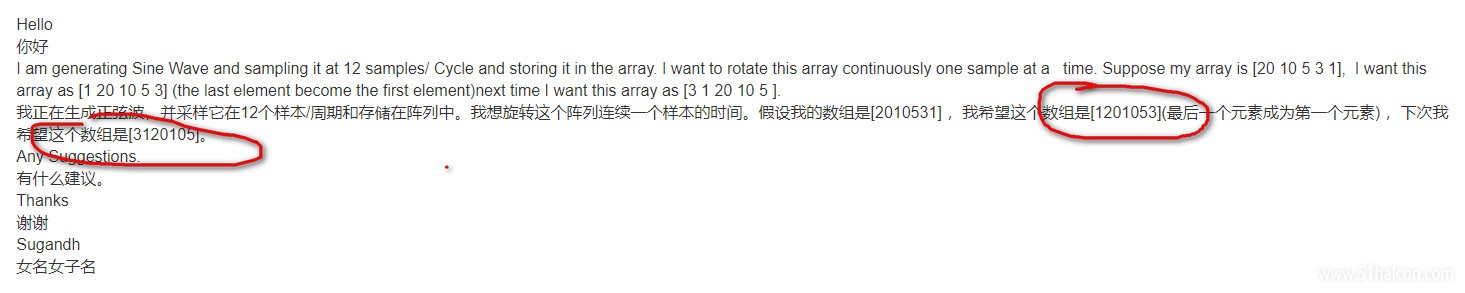

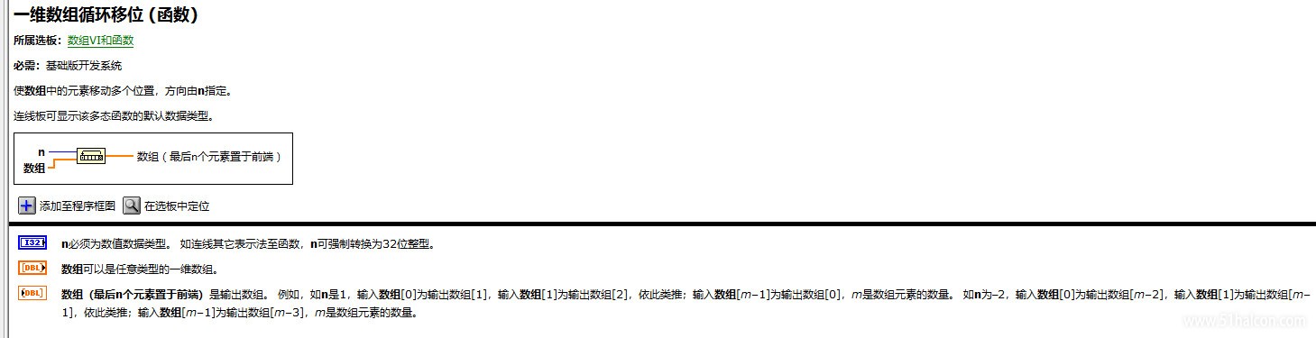

A:一维数据 循环移位,这个东西主要为了让数据循环显示
B:
C:
(至于Send Splash Message.vi  这个VI的底层是怎么实现, 这个属于SMO框架的事情,暂时不深究,,大致就是多重队列, 多重动态事件函数)
总览一下,结束这个超时事件函数的 解释

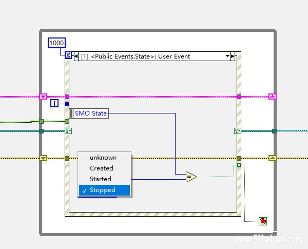

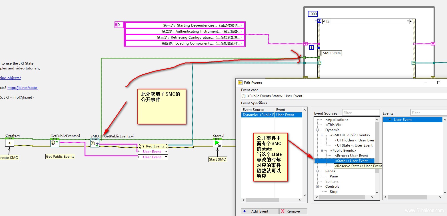

 楼主| wenluderen 发表于 2021-3-8 17:42:25 | 显示全部楼层

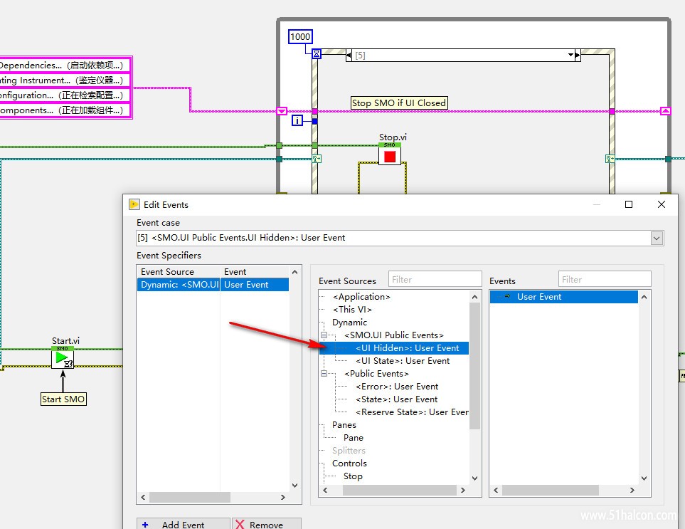

1)
SMO的事件有很多,这个函数是选取了SMO的state 里面的stop 来处理。
所谓处理就是唯一的WHIILE循环关闭
然后程序就可以往后了

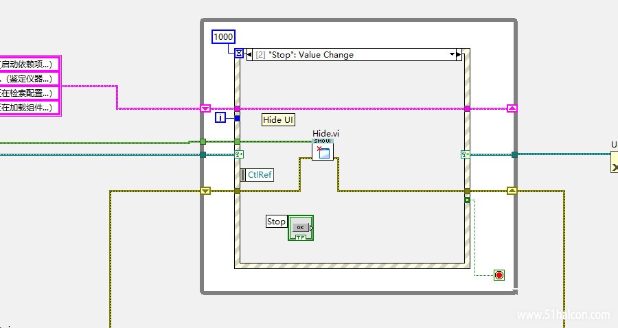

 楼主| wenluderen 发表于 2021-3-8 17:50:00 | 显示全部楼层

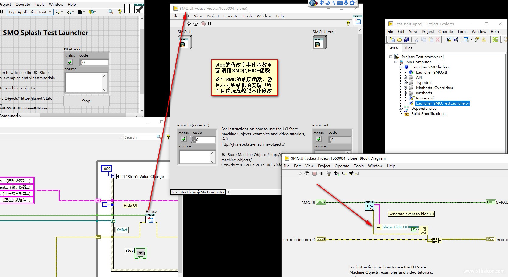

2) 停止按钮的值改变事件的响应函数
这个就没啥可说的了,最基本的 最常见的操作了

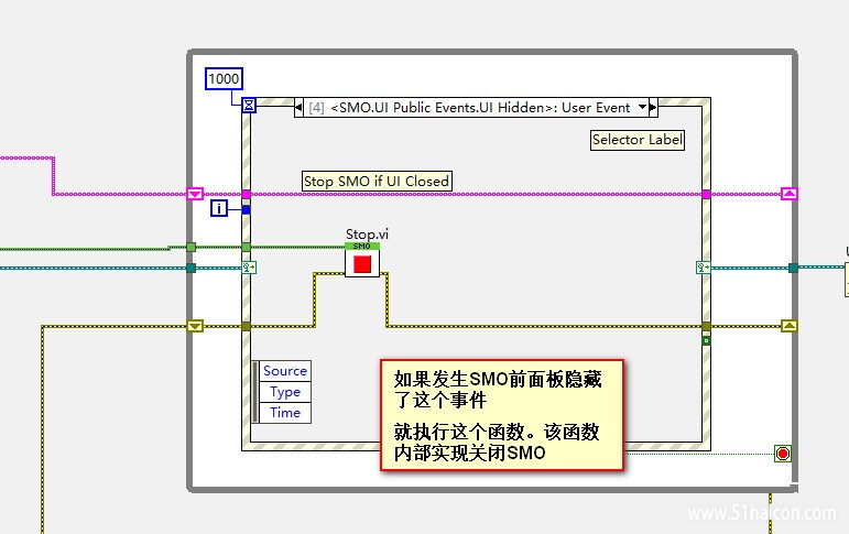

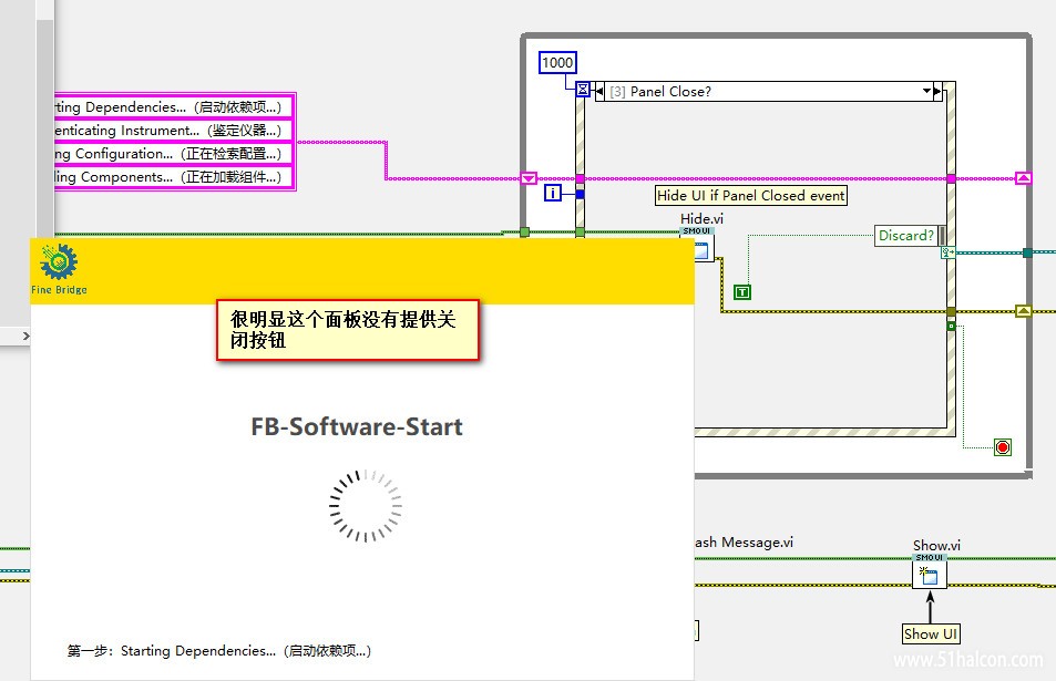

2)
Panel close
这个前面指的是 SMO的前面板
就是下图

小结一下:1)这个SMO运转过程蛮绕人的,
比如:按钮关闭按钮后----->在这个事件的响应函数里将SMO的状态修改为HIDE---->然后就触发了 面板被变为HIDE这个事件---------->在。面板被变为HIDE这个事件。。。的响应函数里面将SMO状态修改STOP
在然后 在SMO状态变化函数里面 ,判断SMO当前状态是否为STOP,如果是就关闭 WHILE。 然后程序进行执行
Unregister For Events
-------------》Destroy VI ,释放资源,不然会造成内存泄漏
我去 好繁琐啊
简化一下说,当按下停止按钮,事件函数的执行流程是, 2------4-------1(3这个事件无法触发)
超时的时候 就执行0号事件函数,不断调用Send Splash Message.vi  往里面塞进一个消息。
