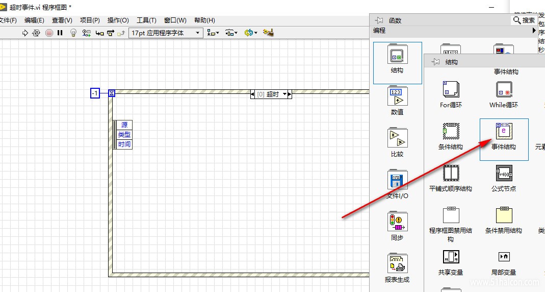

 楼主| wenluderen 发表于 2021-3-9 09:21:41 | 显示全部楼层

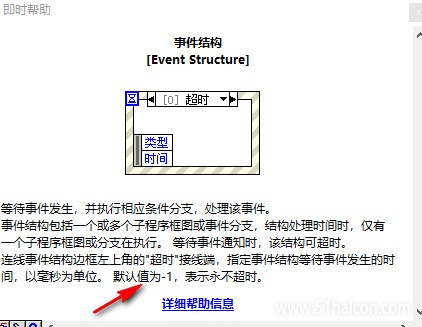

关于超时事件
1)事件结构类似Case结构,里面有很多分支
2)和Case结构不同的是,  事件结构执行那一条的分支, 是要看哪一个事件发生了
3)如果一定时间内,没有发生任何时间,就执行超时这个分支
4)-1  表示 永不超时, 那也就意味着永不执行超时分支
5)一般来说,有些人用超时分支, 作为前面板数据刷新来用。

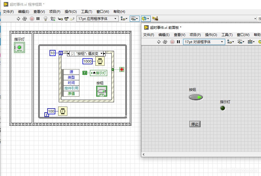

关于  前面某个控件产生的事件,这个是非常常用且简单的
上面就是一个按钮的值发生改变 事件函数演示函数
当按钮按下后, 值发生改变, 然后 『2』事件函数执行
将指示灯的 局部变量 赋值 T
然后在超时里面  又会变成F
详细见范例
事件.zip (9.43 KB, 下载次数: 0)

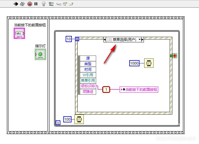

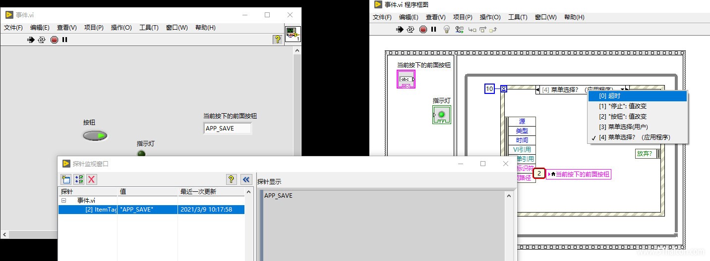

3)菜单栏的某个点击产生的事件
分为 系统菜单  和用户菜单
用途说明:
1)比如用户要点击前面板按钮  , 然后就会响应这个按钮的事件, 在事件内部可以调用对应的Vi   , 比如手动程序 ,IO监控之类的

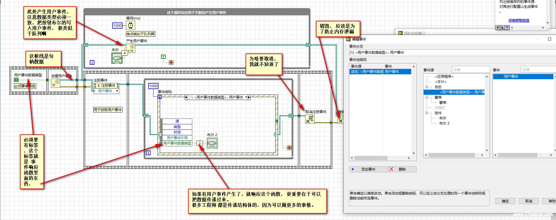

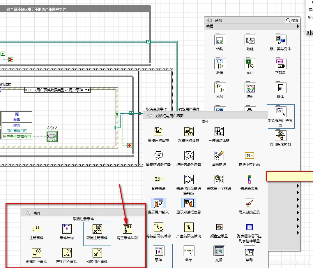

用户事件,这个非常极其重要
源代码如下
用户注册事件.zip (11.78 KB, 下载次数: 2)
1)用户事件有点类似于队列, 可以实现不同循环,不同线程,不同VI之间的数据交互。正是因为这个,SMO才把他作为底层使用的
2)隐藏的还是挺深的
(而且很直白的说了, 就是有队列在其内部)
