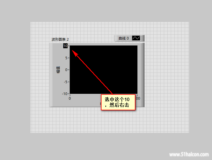

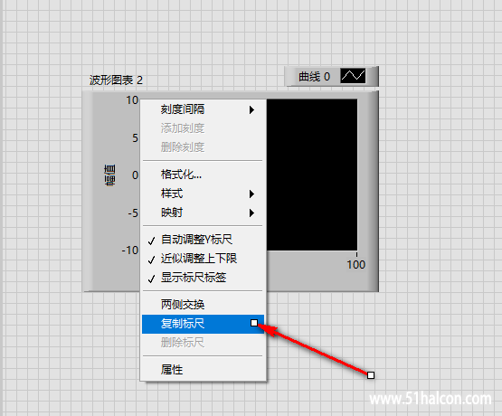

labview -图表-两个Y轴,(折线图和柱状图)××××
然后点击两次交互,
后续就是常规处理了

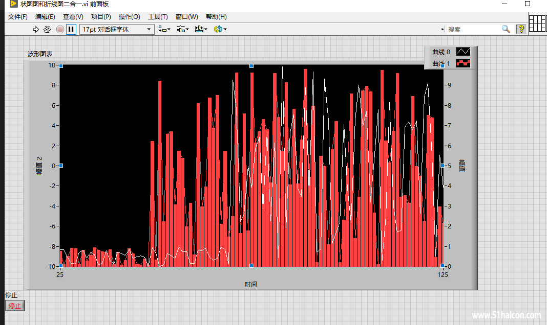

大致效果如下
