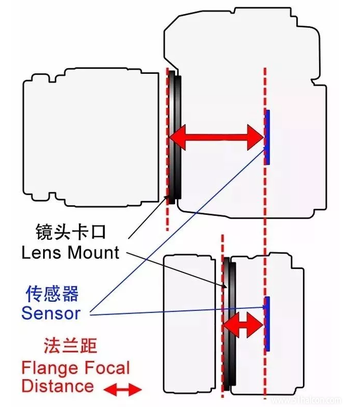

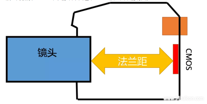

法兰距简单粗暴的讲就是相机镜头卡口到相机感光元件(CMOS)之间的距离,这段距离被称为法兰距,大家看下面这张法兰距演示图就能明白。
我们平常所说的法兰距基本都是指机身法兰距,就是上面展示这种。同一卡口的机身,其法兰距和镜头的法兰距是相同的,一种卡口只能有一个法兰距。

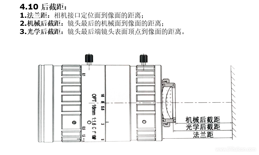

这有个示意图
点评
绝地武士
来的真及时,谢谢大佬提供图!
