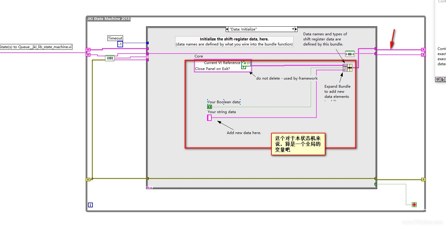

WHILE循环 +CASE结构+事件结构+队列(参数的队列)========JKI状态机
两个全局: 一个全局变量,一个全局队列

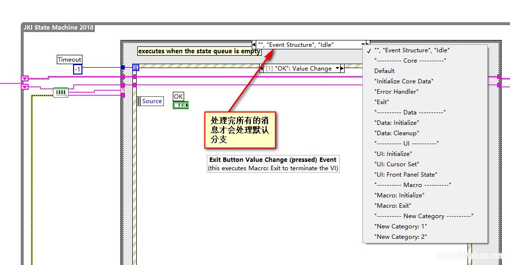

executes when the state queue is empty
中文意思就是说,当队列里面没有  消息的时候就执行这个分支

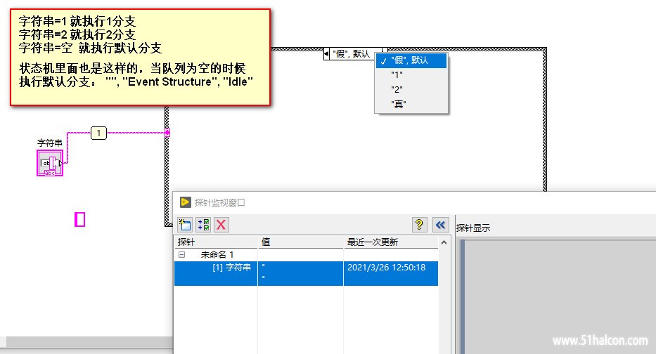

字符串=1 就执行1分支
字符串=2 就执行2分支
字符串=空  就执行默认分支
状态机里面也是这样的,当队列为空的时候
执行默认分支: "", "Event Structure", "Idle"

JKI状态机的缺点
只有Case结构分支处理完成后,说白了就是处理完所有的消息后, 才回去执行默认分支: "", "Event Structure", "Idle"
这就引出一个问题,当时分支的处理时间过长,  那么 "", "Event Structure", "Idle"  里面的事件就不会被触发
所以 称之为单线程。
JKI组织后续推出新的架构SMO,解决了这个问题 ,
