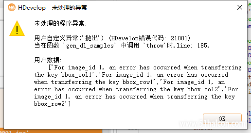

深度学习 报错。21001 求教大佬
hackerzues 发表于 2021-3-28 12:28:57 | 显示全部楼层 |阅读模式
微信图片_20210328122751.png   求教大佬们。这个是啥意思。

 楼主| hackerzues 发表于 2021-4-30 20:41:57 | 显示全部楼层
matrill 发表于 2021-4-8 15:54
楼主,您好,请问怎么解决的?
标记方式不对
云翎storm 发表于 2021-9-14 21:28:45 来自手机 | 显示全部楼层
请问应该怎样标记才对呢?
王杭兴122 发表于 2021-9-17 11:41:36 | 显示全部楼层
请问应该怎样标记才对呢?
有个参数 你要改下
set_dict_tuple (DLModelDetectionParam, 'instance_type', 'rectangle2')
你训练出来的效果怎么样
huan987 发表于 2022-2-17 15:02:51 | 显示全部楼层
新版本下的物体识别有自由矩形,自由矩形标记也会报21001的错误,halcon算子怎样调整才能适配自由矩形
