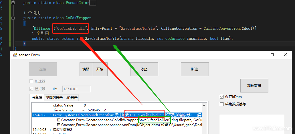

首先引用GoSaveSurfaceGraphic.dll
然后DLLImport  GoFileLib.dll(不能引用)
调用SaveSufaceToFile保存成kdata
你们有出现这种错误吗?我明明用了DLLImport了,还把GoFileLib.dll放到Debug下了
绝地武士 发表于 2021-4-22 00:21:10 | 显示全部楼层
这是哪儿的dll?找不到呢
 楼主| 美琴小学生 发表于 2021-5-18 15:22:24 | 显示全部楼层
这是哪儿的dll?找不到呢
LMI里面的DLL,拿出来自己连接
 楼主| 美琴小学生 发表于 2021-5-18 15:24:09 | 显示全部楼层
已经解决了,不过有点久,忘了怎么解决了。。。
