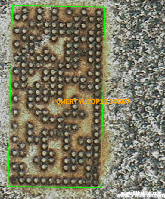

刚在群里找到的二维码,谁来挑战下!
Princess 发表于 2021-4-3 17:45:45 | 显示全部楼层 |阅读模式
刚在群里找到的二维码,谁来挑战下,都是点阵哦!
weijun.M 发表于 2021-4-8 15:04:32 | 显示全部楼层
试了一下,正常操作就可以识别。

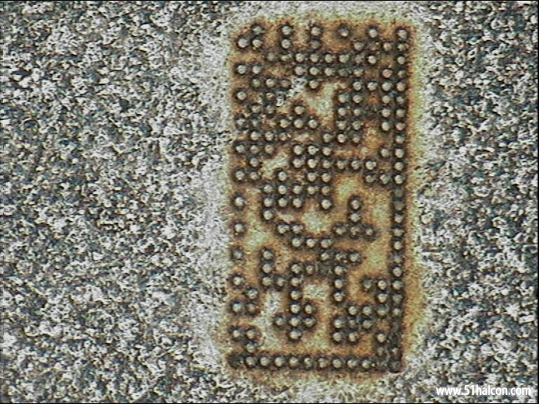

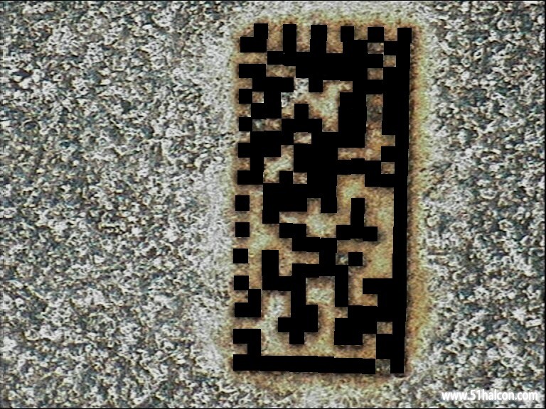

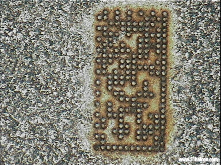

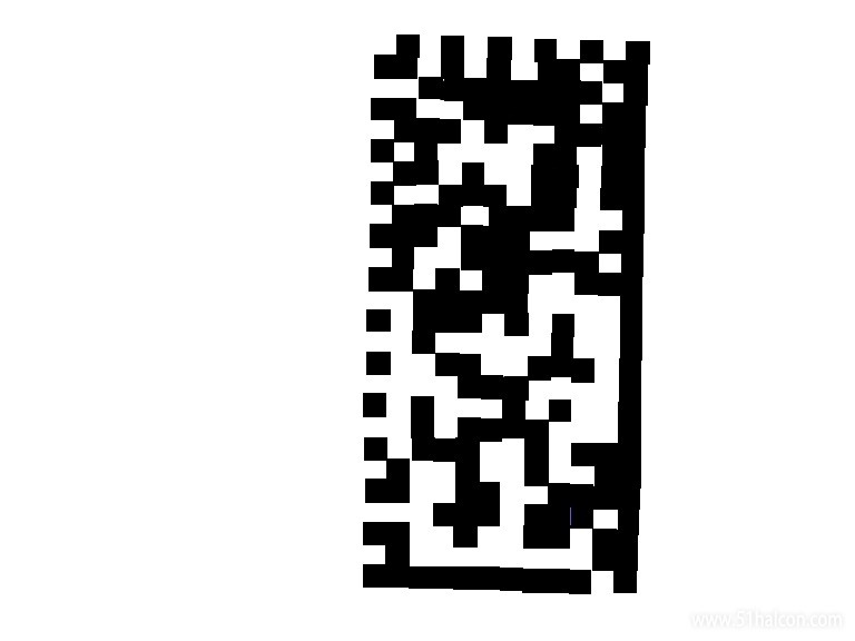

锋利成 发表于 2021-12-7 09:36:12 | 显示全部楼层
正常操作识别不出来,先用图像预处理把图片变成高对比图,去掉噪声,轮廓选择拟合加循环。然后给定一个区域刷成黑0并且补集个255。最后出图的时候显示区域和原图
原图
原图
原图底
原图底
刷完图
刷完图
