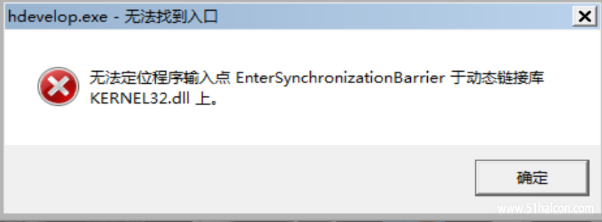

halcon 21.05 win7 报错
xuemoz 发表于 2021-5-27 12:09:19 | 显示全部楼层 |阅读模式
win7 x64 报错
Criss 发表于 2021-5-27 13:51:20 | 显示全部楼层

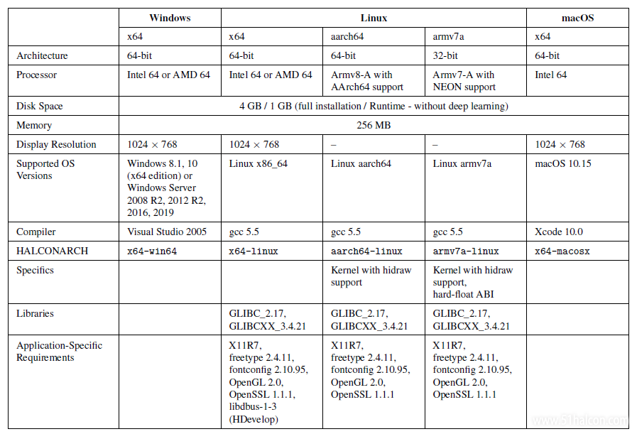

Halcon21.05是不支持win7系统的(能安装也无法正常运行,系统库不支持),尝试更换到windows10或者降低Halcon版本,用Halcon12类似应该可以的。
从上表可以看出,支持windows 8.1和10 x64或者服务器系统。
