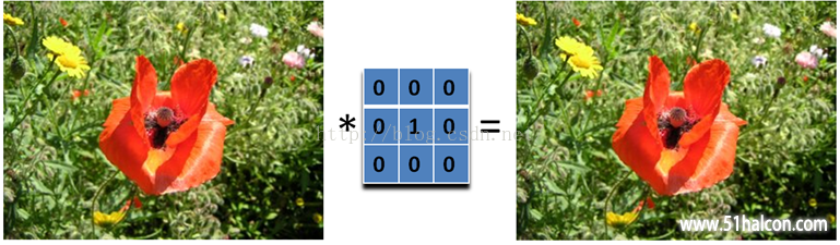

2.1、啥也不做
      哈哈,大家可以看到啥了吗?这个滤波器啥也没有做,得到的图像和原图是一样的。因为只有中心点的值是1。邻域点的权值都是0,对滤波后的取值没有任何影响。

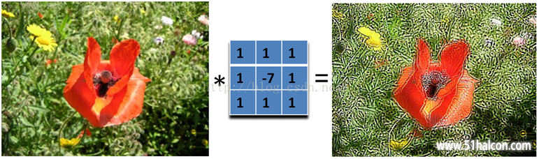

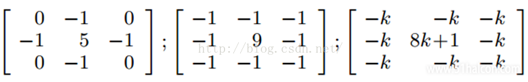

2.2、图像锐化滤波器Sharpness Filter
      图像的锐化和边缘检测很像,首先找到边缘,然后把边缘加到原来的图像上面,这样就强化了图像的边缘,使图像看起来更加锐利了。这两者操作统一起来就是锐化滤波器了,也就是在边缘检测滤波器的基础上,再在中心的位置加1,这样滤波后的图像就会和原始的图像具有同样的亮度了,但是会更加锐利。
我们把核加大,就可以得到更加精细的锐化效果
另外,下面的滤波器会更强调边缘:
主要是强调图像的细节。最简单的3x3的锐化滤波器如下:
实际上是计算当前点和周围点的差别,然后将这个差别加到原来的位置上。另外,中间点的权值要比所有的权值和大于1,意味着这个像素要保持原来的值。

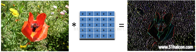

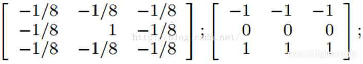

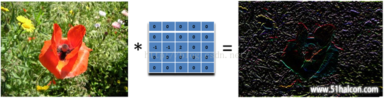

2.3、边缘检测Edge Detection
      我们要找水平的边缘:需要注意的是,这里矩阵的元素和是0,所以滤波后的图像会很暗,只有边缘的地方是有亮度的。
为什么这个滤波器可以寻找到水平边缘呢?因为用这个滤波器卷积相当于求导的离散版本:你将当前的像素值减去前一个像素值,这样你就可以得到这个函数在这两个位置的差别或者斜率。
下面的滤波器可以找到垂直方向的边缘,这里像素上和下的像素值都使用:

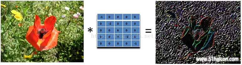

再下面这个滤波器可以找到45度的边缘:取-2不为了什么,只是为了让矩阵的元素和为0而已。
那下面这个滤波器就可以检测所有方向的边缘:
为了检测边缘,我们需要在图像对应的方向计算梯度。用下面的卷积核来卷积图像,就可以了。但在实际中,这种简单的方法会把噪声也放大了。另外,需要注意的是,矩阵所有的值加起来要是0.

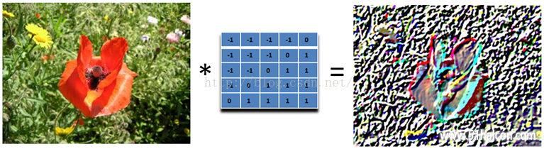

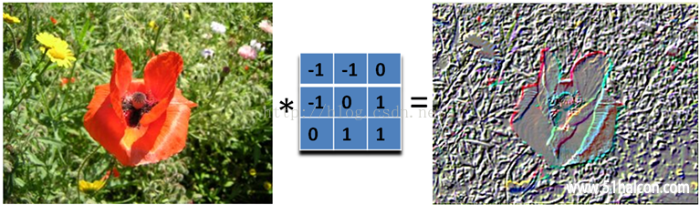

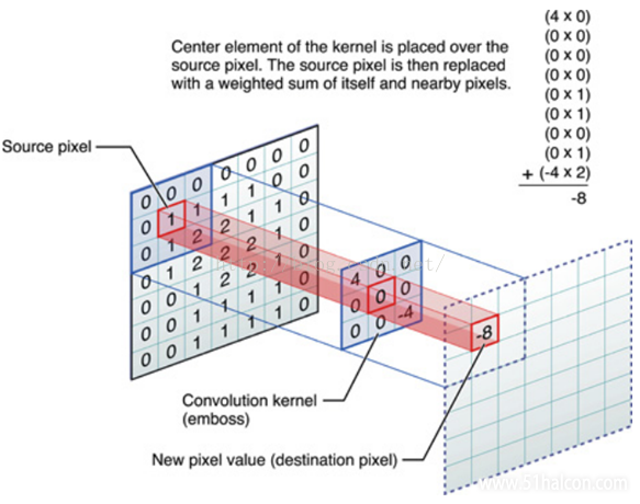

2.4、浮雕Embossing Filter
      浮雕滤波器可以给图像一种3D阴影的效果。只要将中心一边的像素减去另一边的像素就可以了。这时候,像素值有可能是负数,我们将负数当成阴影,将正数当成光,然后我们对结果图像加上128的偏移。这时候,图像大部分就变成灰色了。
      下面是45度的浮雕滤波器
我们只要加大滤波器,就可以得到更加夸张的效果了
这种效果非常的漂亮,就像是将一副图像雕刻在一块石头上面一样,然后从一个方向照亮它。它和前面的滤波器不同,它是非对称的。另外,它会产生负数值,所以我们需要将结果偏移,以得到图像灰度的范围。

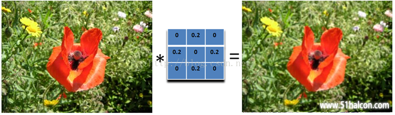

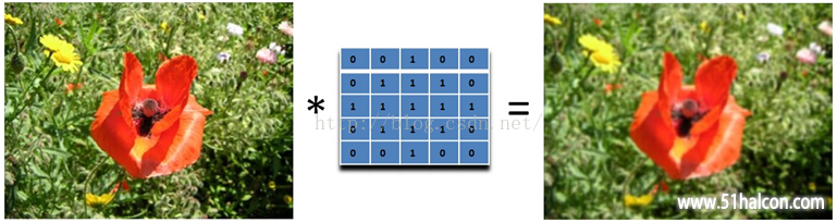

2.5、均值模糊Box Filter (Averaging)
      我们可以将当前像素和它的四邻域的像素一起取平均,然后再除以5,或者直接在滤波器的5个地方取0.2的值即可,如下图:
可以看到,这个模糊还是比较温柔的,我们可以把滤波器变大,这样就会变得粗暴了:注意要将和再除以13.
所以,如果你想要更模糊的效果,加大滤波器的大小即可。或者对图像应用多次模糊也可以。

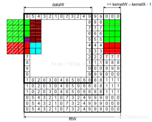

2.2、频域计算-快速傅里叶变换FFT卷积
      这个快速实现得益于卷积定理:时域上的卷积等于频域上的乘积。所以将我们的图像和滤波器通过算法变换到频域后,直接将他们相乘,然后再变换回时域(也就是图像的空域)就可以了。
 o表示矩阵逐元素相乘。那用什么方法将空域的图像和滤波器变换到频域了。那就是鼎鼎大名的Fast Fourier Transformation 快速傅里叶变换FFT(其实,在CUDA里面,已经实现了FFT了)。

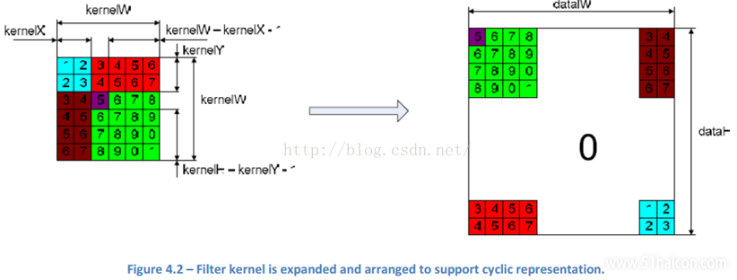

      要在频域中对一副图像进行滤波,滤波器的大小和图像的大小必须要匹配,这样两者的相乘才容易。因为一般滤波器的大小比图像要小,所以我们需要拓展我们的kernel,让它和图像的大小一致。
因为CUDA中的FFT实现是周期的,所以kernel的值也要安排成这样,以支持这种周期性。
      为了保证图像边界的像素也可以得到响应输出,我们也需要拓展我们的输入图像。同时,拓展的方式也要支持周期表达。

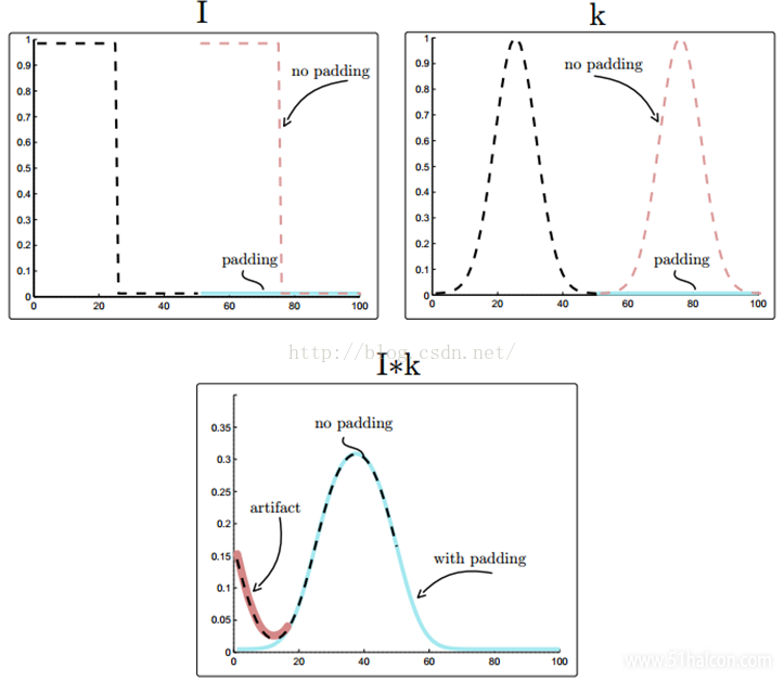

如果只是使用卷积定理,没有对输入进行任何修改的话,那么我们得到的是周期卷积的结果。但这可能不是我们要的,因为周期卷积会对输入数据进行周期填补,引入一些artifacts。
      给定N长度的I和K,为了得到线性卷积,我们需要对I和K进行zero padding。为什么要补0,因为DFT假定了输入是无限和周期的,周期是N。
如上图,对于I和K,如果没有padding的话,隐含着会假定I和K是周期的,以他们的长度N为周期。图中本来N长度的I和K都是黑色虚线的部分,然后如果没有padding,隐含着就会在N之外,加上同样的无数个I,如红色虚线部分,加上了一个周期。对K也是这样。如果是zero padding的话,在黑色虚线的其他地方都全是0了,如图中蓝色部分。将I和K卷积,如果没有padding,如黑色虚线,会有红色那部分的artifact。如果有padding,就是蓝色实线。
