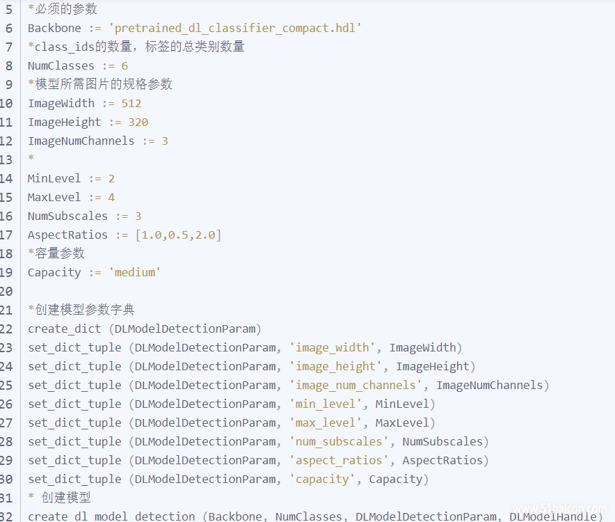

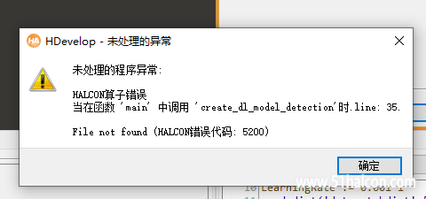

create_dl_model_detection 找不到文件是什么原因造成的

 楼主| 王杭兴122 发表于 2021-9-9 09:11:12 | 显示全部楼层
已经安装 深度学习资源库
绝地武士 发表于 2021-9-9 09:41:33 | 显示全部楼层
检查下你加载的*.hdl文件是否存在,或者是否是Halcon查找目录错误!
 楼主| 王杭兴122 发表于 2021-9-9 10:03:52 | 显示全部楼层
我理解的加载的*.hdl文件 是指有那个windows-deep-learning.exe 吧,这个我有安装的
绝地武士 发表于 2021-9-9 10:23:45 | 显示全部楼层
我理解的 加载的*.hdl文件 是指有那个windows-deep-learning.exe 吧  这个我有安装的 ...
就是你那个Backbone字符串对应的文件,你说你安装了,这个文件你查过有没呢?
 楼主| 王杭兴122 发表于 2021-9-9 10:38:40 | 显示全部楼层
就是你那个Backbone字符串对应的文件,你说你安装了,这个文件你查过有没呢? ...
谢谢指导  给后面的人排一下坑  跑halcon的深度学习例程最好用这个链接的方法 https://blog.csdn.net/cashmood/article/details/105042928
