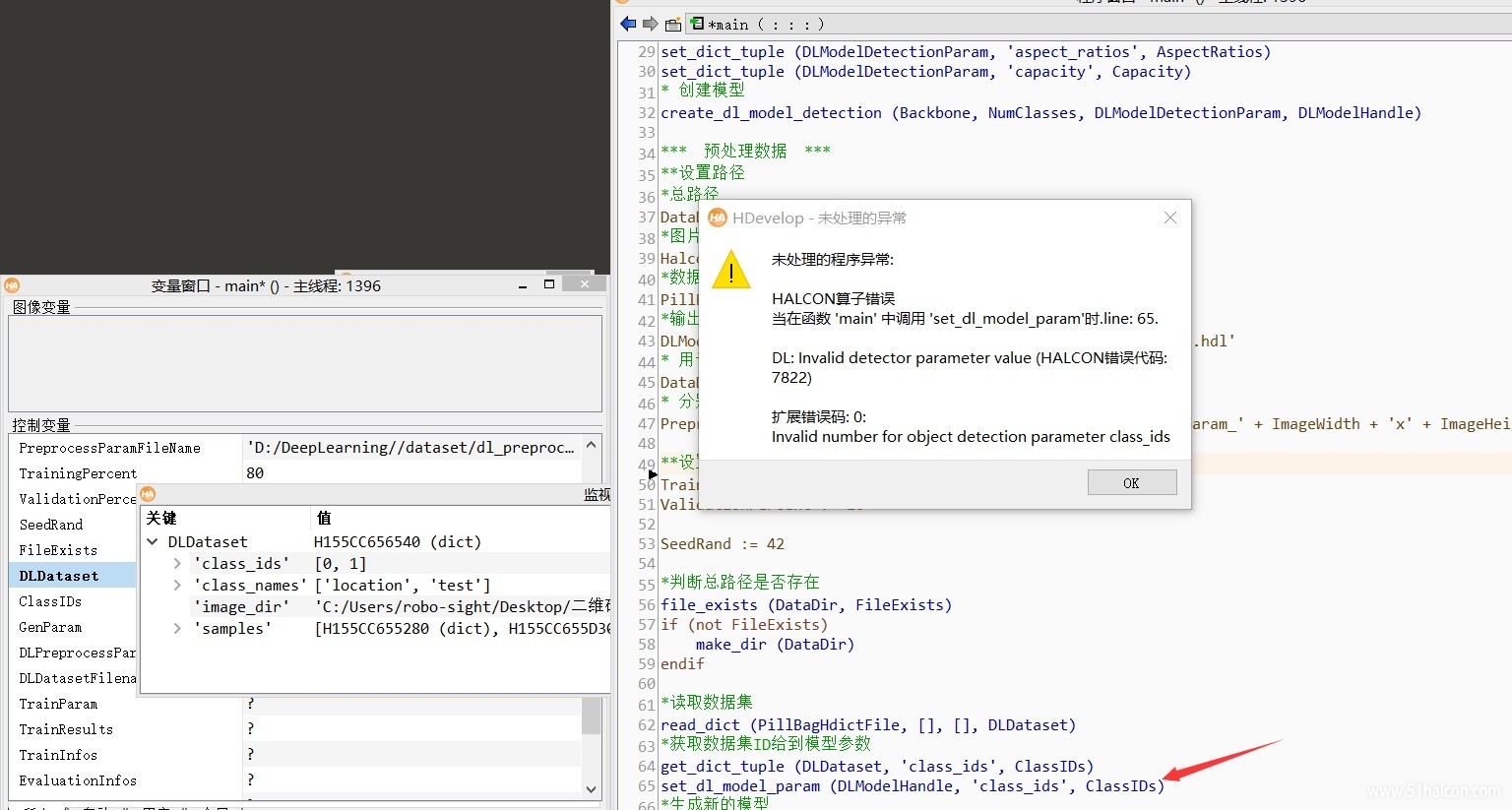

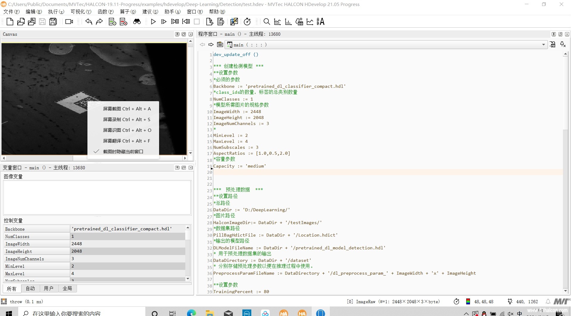

set_dl_model_param (DLModelHandle, 'class_ids', ClassIDs)出错
王杭兴122 发表于 2021-9-9 16:39:18 | 显示全部楼层 |阅读模式
请大佬帮忙指导下

LQ3735 发表于 2021-9-14 08:35:29 | 显示全部楼层
NumClasses := 3
设置一下,等于你标签类别的数量,就是有几种标签。
 楼主| 王杭兴122 发表于 2021-9-14 11:41:03 | 显示全部楼层
NumClasses := 3

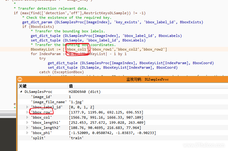

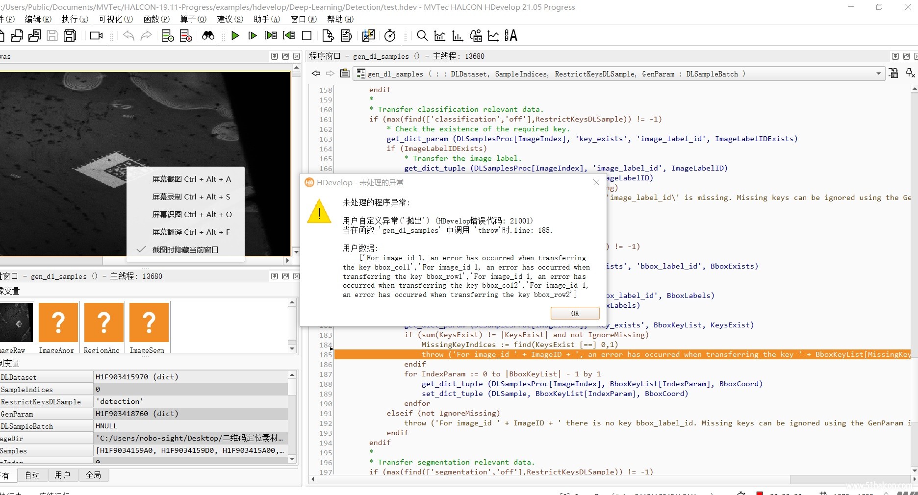

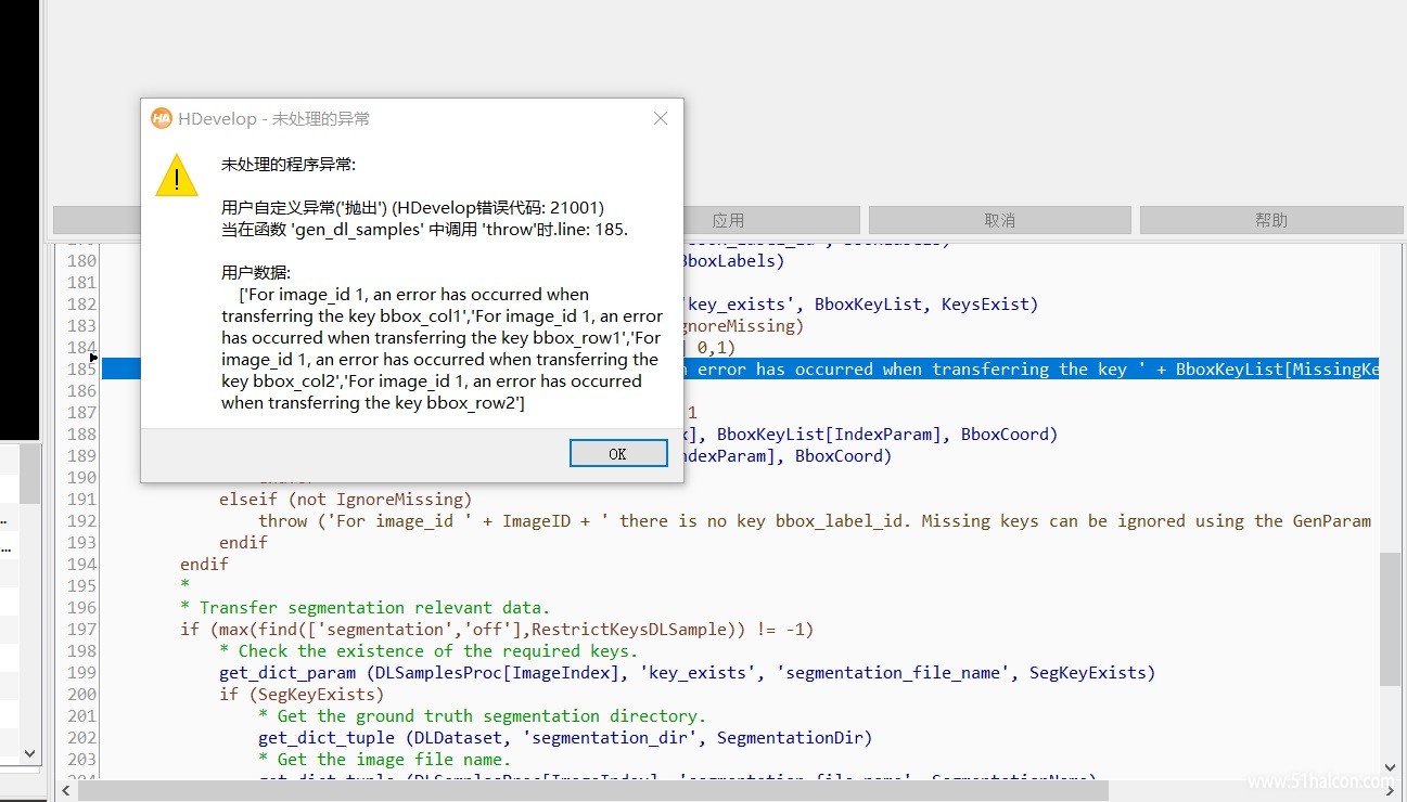

是这样解决的  麻烦您看下  可是我在后面预处理又碰到一个bug[img][/img]
LQ3735 发表于 2021-9-15 08:34:09 | 显示全部楼层
是这样解决的  麻烦您看下  可是我在后面预处理又碰到一个bug[/img]
这个问题就是这 "DLSamplesProc" 里面是"bbox_col" 而“BboxKeyList”里面是“bbox_col1”。
你可以吧“BboxKeyList”里面的统统改为“bbox_col”这种,就是都不要最后那个1。
但是,并没有什么luan用,{:1_352:} 后面还会报错的。 其实只需要换个21.05版本就好了。

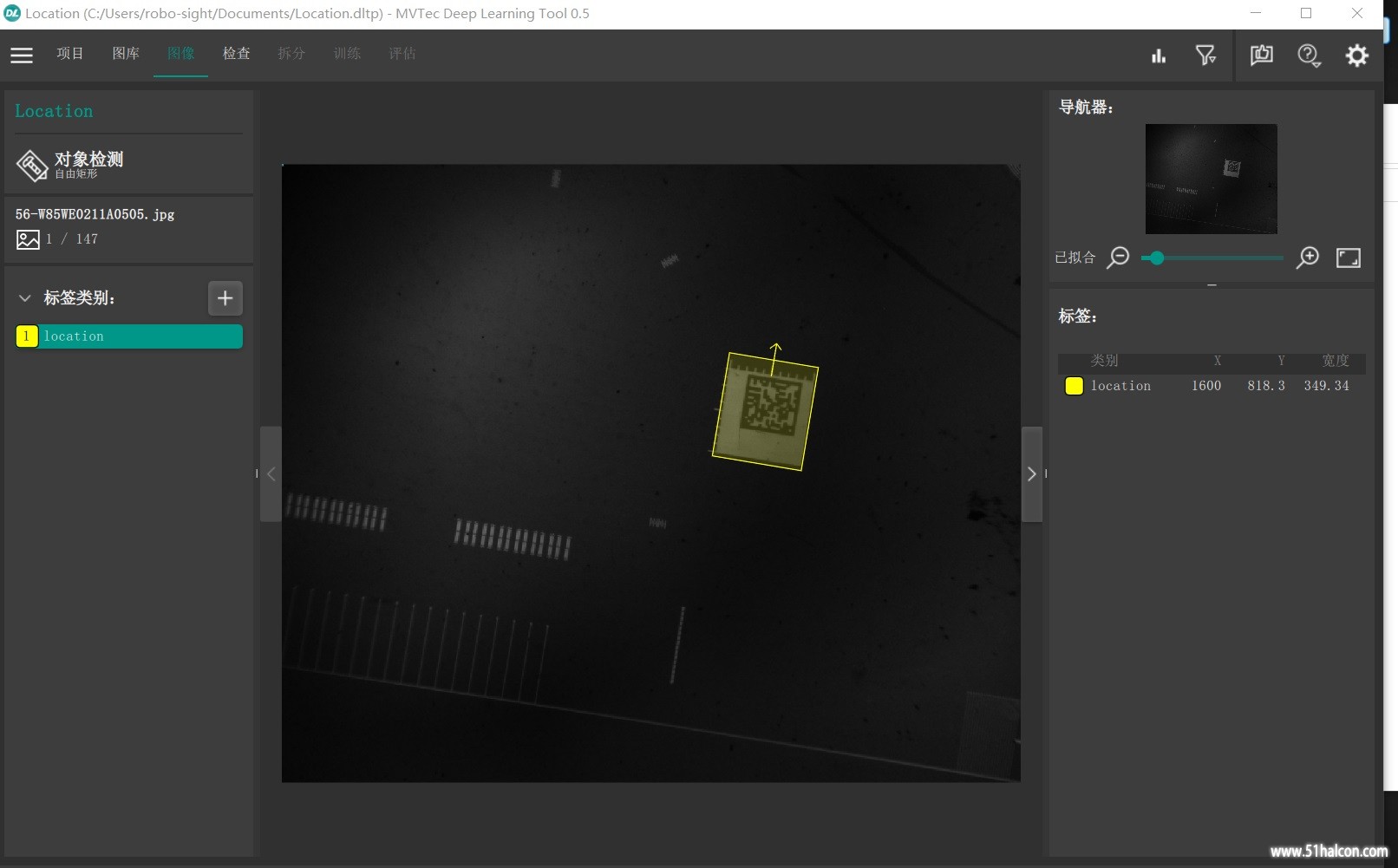

哥 换了halcon21.05还是不行啊  麻烦您帮我看一下我上传的图像  这里面的标注方式和参数应该没错吧
标准方式
标准方式

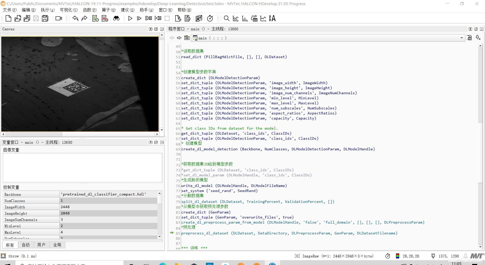

 楼主| 王杭兴122 发表于 2021-9-16 09:51:30 | 显示全部楼层
LQ3735 发表于 2021-9-15 19:40
你用这个程序试试看呢

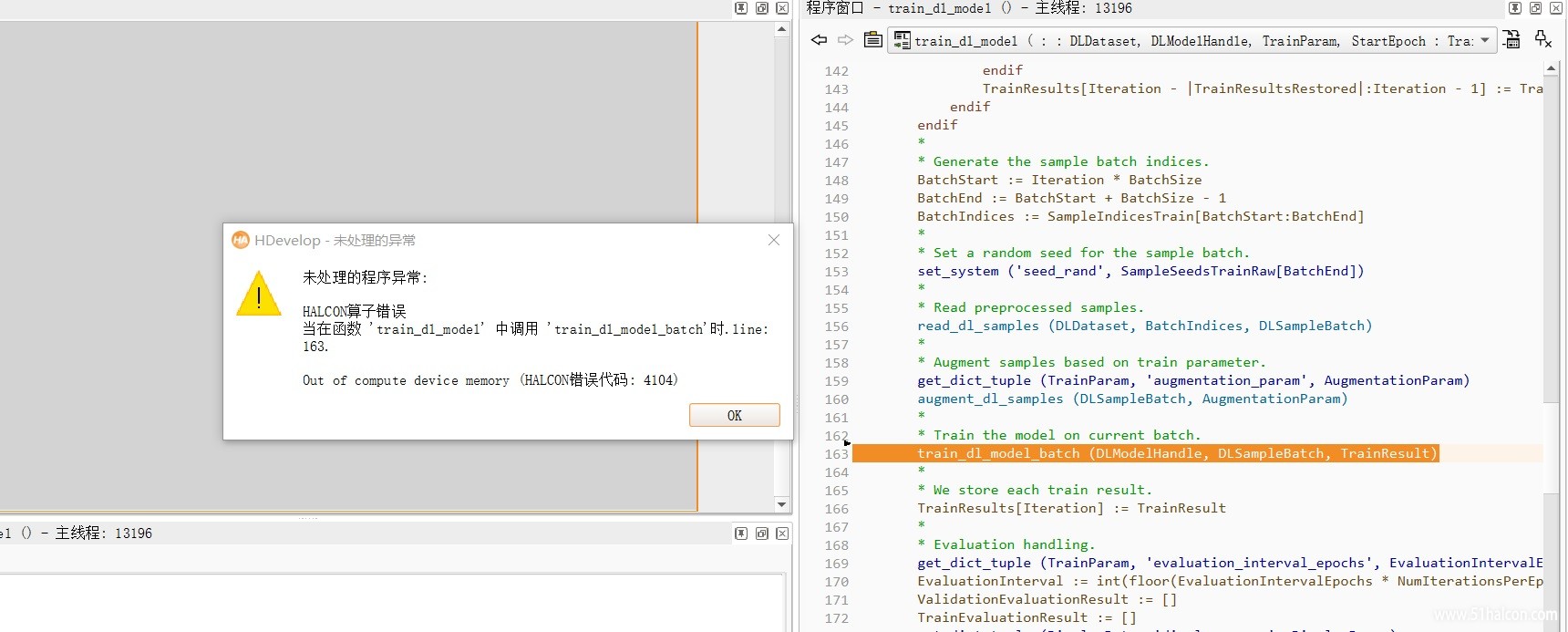

谢谢你 这个程序确实可以用 ,不过会显示计算能力不够  我的笔记本的显卡是gtx1650ti  这个咋解决呢
 楼主| 王杭兴122 发表于 2021-9-16 20:57:52 | 显示全部楼层
你用这个程序试试看呢
用cpu跑 batchsize 为2是会这样的错误 你有碰到过吗
