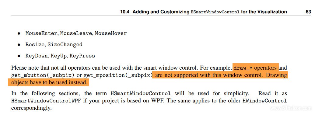

在WPF中 HOperatorSet.DrawRectangle1(halconwin.HalconWindow, out row1, out column1, out row2, out column2);代码报错算术溢出

我也遇到这个问题,两种可能:1、你画的矩形长宽超过窗体大小 2、你的矩形起始坐标或者终止坐标值为空
