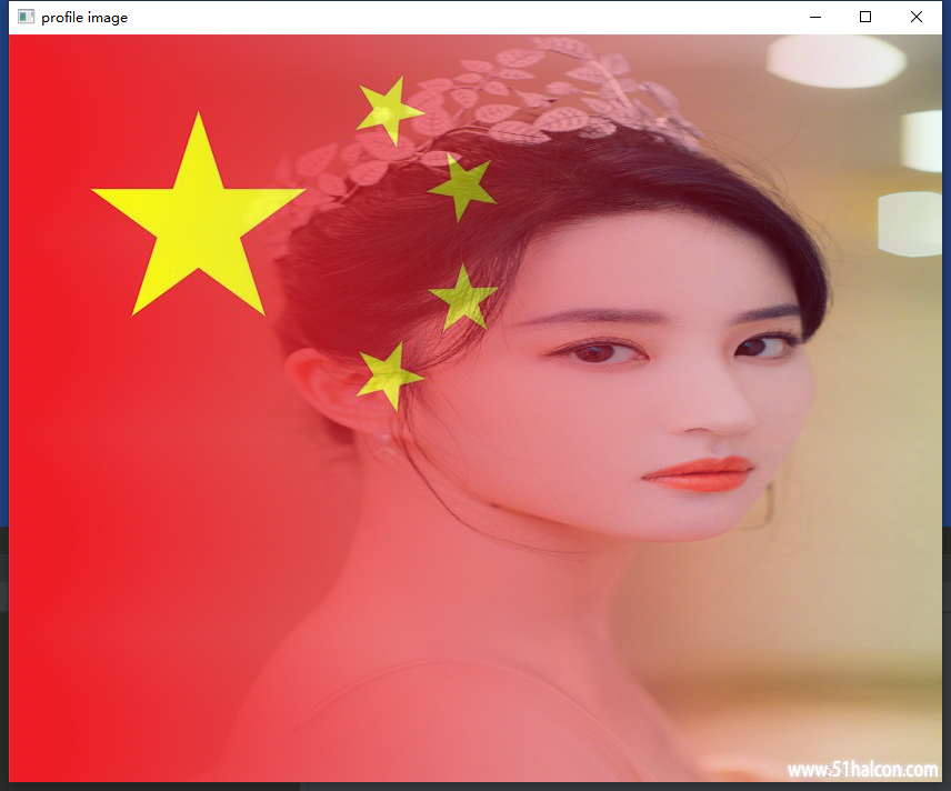

国庆节了,用OpenCV实现渐变版国庆头像,用技术给给自己换个国庆版头像!
生成的效果,头像比例有点不好,导致有点压缩。
实现这个其实超级简单,只需要两步!
第一步,找一张国旗模板图象,然后生成mask模板;
第二步,选择一张头像图象,根据mask权重与模板图象重新像素叠加混合。就生成了国庆版渐变头像了;
Python代码(需要安装opencv-python):

代码中图像下载:
Img.zip (2 MB, 下载次数: 9)
原文来自【OpenCV学堂】,代码测试后稍作了修改。
