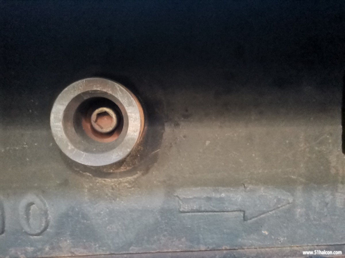

用halcon怎么定位图片中圆心的位置?在图中螺钉、圆环的圆心也不是在一个点上,实际是同心圆。怎么定位呢?
Criss 发表于 2021-10-24 19:17:15 | 显示全部楼层
你这是普通的CCTV镜头哦,典型的X光路传输。要同心,用远心镜头。

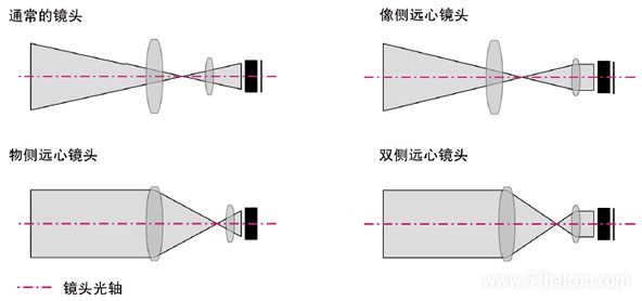

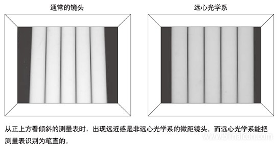

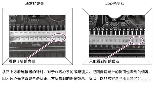

Criss 发表于 2021-10-25 21:46:39 | 显示全部楼层
52075951 发表于 2021-10-25 20:58
不懂,刚接触这个专业,普通摄像头不行吗?
下图看完你就明白了。

一看图就是偏的,要用远心,然后找圆定位
