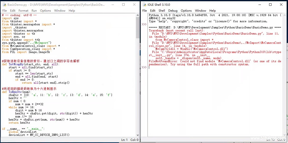

相机为海康USB接口, 已安装MVS, MVS可以正常连接相机并显示图像, 现在我的程序是Python程序,无法取到图像。

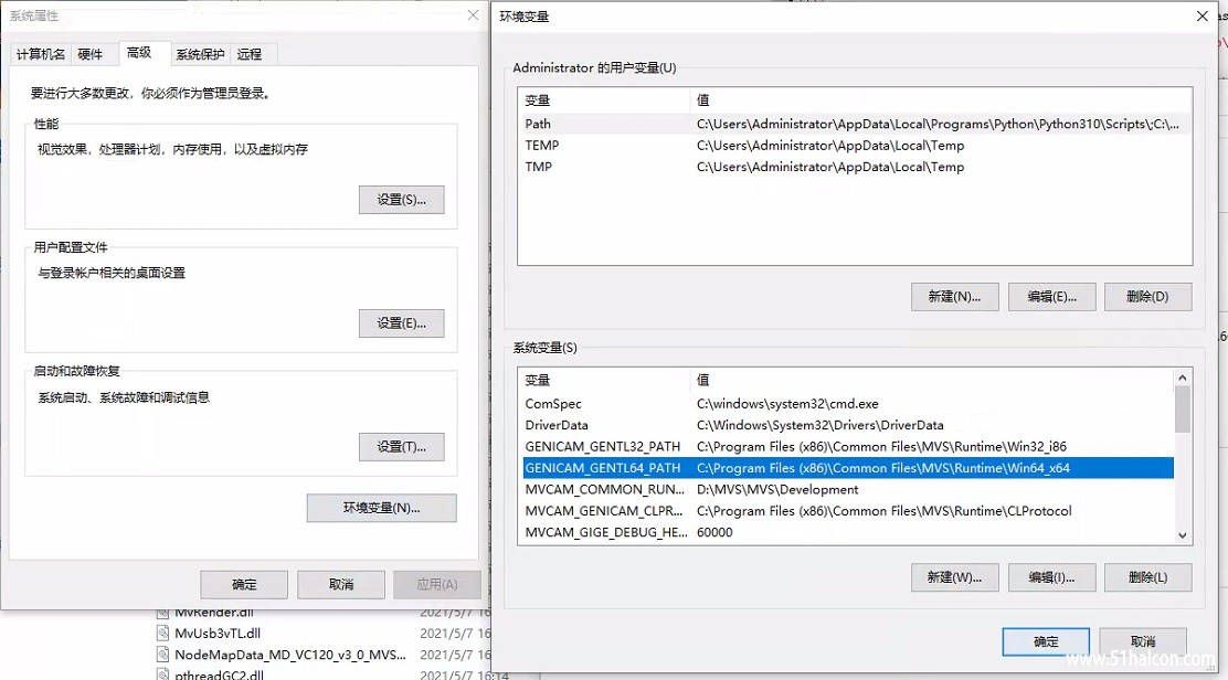

先是用一般的opencv-python取图,是无法抓到,cv.VideoCapture(0,cv.CAP_DSHOW),后来在海康自带的python 相机实列,运行是显示FileNotFoundError: Could not find module 'MvCameraControl.dll', 按上一篇帖子说明是环境变量的问题,我检查自己的,没有错啊,但还是出现找不到 'MvCameraControl.dll'。 盼有python高手指点一二,

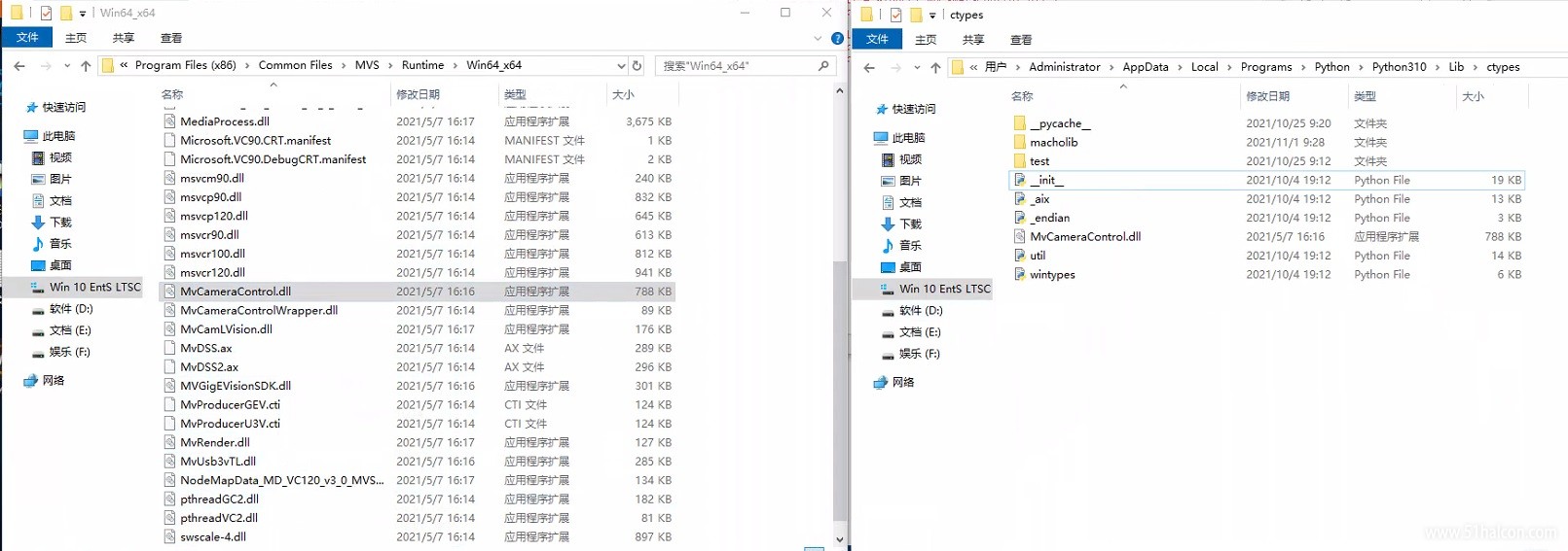

章亚明
发表于 2021-11-1 10:03:16
还是一运行 海康的sample 程序就报错。
sample 运行
环境变量
