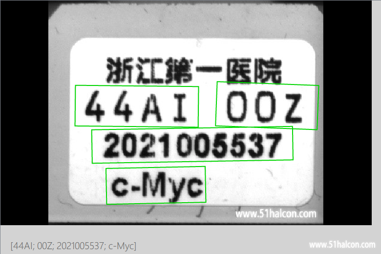

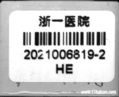

我希望能用一套参数处理所有图片,目前基本的预处理是emphasize + scale_image_max + dyn_threshold,这样可以识别绝大部分字符,但是还有一些问题,希望dalao们帮忙。
由于打印的问题,2图的"A"和"M"很难用一次threshold识别出一个区域,我用的方法是closing或dilation一次。但是这样会造成1图的"9-"粘连。

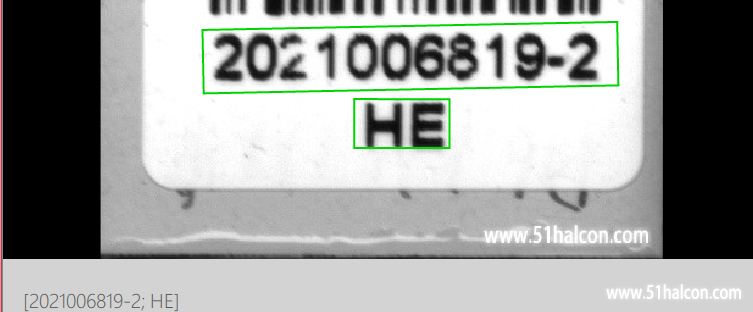

用partition_dynamic可解决部分粘连的问题,但同时会使2图的"A"或"M"分开。由于字体大小不一样,我参数调了很久效果都不好。3图的"2"就毫无头绪了。。。
【2图】
【2图】
【1图】
【1图】
【3图】
【3图】
