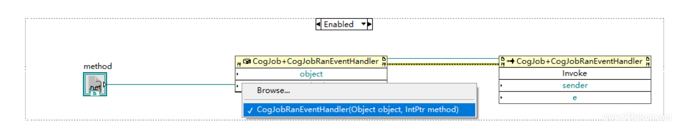

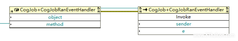

1、不知道如何对这个指针进行引用,以及对回调函数(方法)进行定义使用。请大家帮忙分析与指点下。
2、其他功能能够正常在Labview中进行调用和处理,显示。如果在C#中一样。
3、现在对Ran这个事件的使用不知道如何应用,只能通过其他的方法进行替换。可以实现效果。但是还是想直接利用VISIONPRO自带的委托事件功能进行,请高手指点一二。谢谢。
