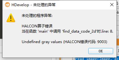

请教 我已经用灰度直方图选择了需要的位置 但是报9003错误
simms 发表于 2021-12-7 11:59:13 | 显示全部楼层 |阅读模式
  1. read_image(Image,'d:/2.jpg')
  2. dev_close_window ()
  3. dev_open_window (0, 0, 512, 512, 'black', WindowHandle)
  4. rgb1_to_gray (Image, GrayImage)
  5. threshold (GrayImage, Regions, 160, 161)
  6. create_data_code_2d_model ('QR Code', [], [], DataCodeHandleQR)
  7. set_data_code_2d_param (DataCodeHandleQR, ['module_size_min','module_size_max'], [20,40])
  8. find_data_code_2d (Regions, SymbolXLDs, DataCodeHandleQR, [], [], ResultHandles, DecodedDataStrings)

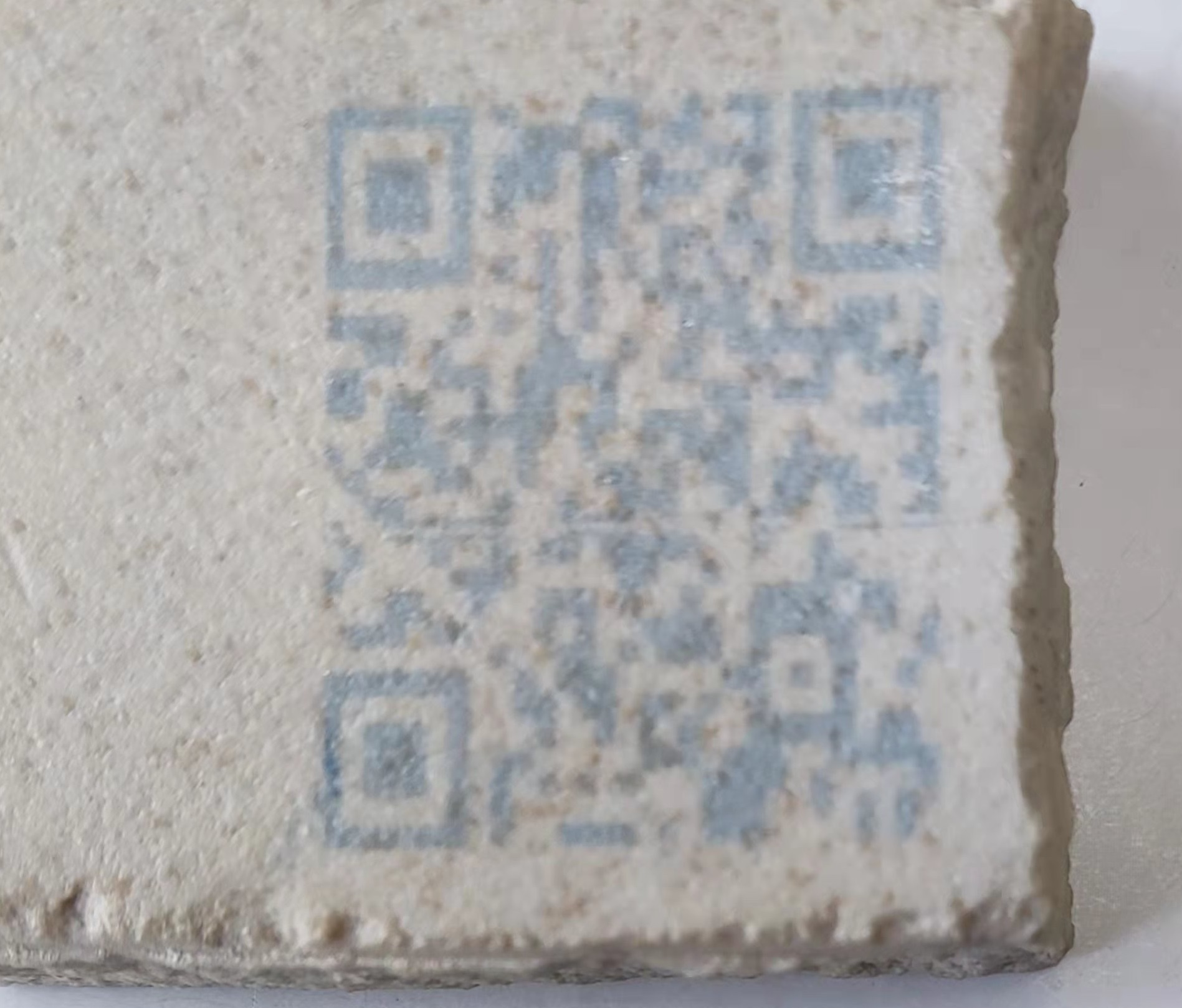

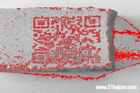

二维码第一次听说通过阈值筛选然后识别的。二维码无需进行任何分割,图像本身就可以直接进行识别,你这个二维码很明显是边缘对比度不够。
 楼主| simms 发表于 2021-12-7 14:49:05 | 显示全部楼层
Criss 发表于 2021-12-7 12:52
二维码第一次听说通过阈值筛选然后识别的。二维码无需进行任何分割,图像本身就可以直接进行识别,你这个二 ...
大哥大哥  这个二维吗直接识别 不出来  ,所以我想先把他圈出来 然后灰度直方图处理 提高对比度。 小弟新手,如何提高边缘对比度比较好?

  1. read_image (Image, 'D:/121305w0fenau0b5h2wnnu.jpg')
  2. decompose3 (Image, Image1, Image2, Image3)
  3. scale_image (Image1, ImageScaled, 3, -400)
  4. emphasize (ImageScaled, ImageEmphasize, 7, 7, 1)
  5. create_data_code_2d_model ('QR Code', [], [], DataCodeHandle)
  6. find_data_code_2d (ImageEmphasize, SymbolXLDs, DataCodeHandle, [], [], ResultHandles, DecodedDataStrings)
就挺容易就能识别出来啊
 楼主| simms 发表于 2021-12-8 16:17:37 | 显示全部楼层
大神 你太牛了  赶紧收藏学习 看看思路

bin_threshold、threshold返回的是被分割后的Regions,因此从Rgions获取get_image_pointer1或get_image_pointer3时就会报错,提示函数没有灰度值。            这时需要将分割后的Regions连接起来生成一个大的区域,然后将区域进行相关操作转化成Image,HALCON提供了三种方法:region_to_bin、region_to_label、region_to_mean.
