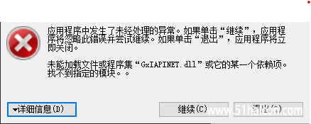

如题,在没有安装大恒软件的电脑上运行自己调用大恒的SDK的软件时,就会报出如图的错误,请问各位应该怎么解决?

你需要把依赖的dll也一并打包到你程序中或系统环境运行时。 查看依赖请使用软件https://github.com/lucasg/Dependencies/releases
绝地武士
发表于 2021-12-11 10:02:12
查看依赖请使用软件
