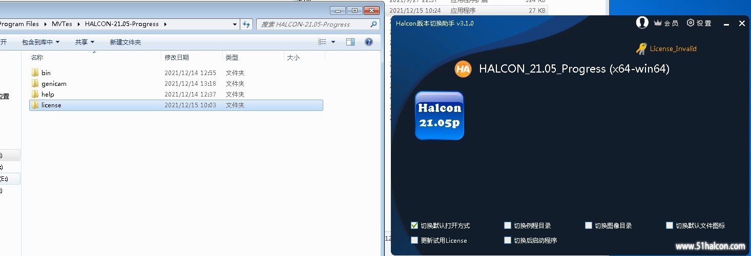

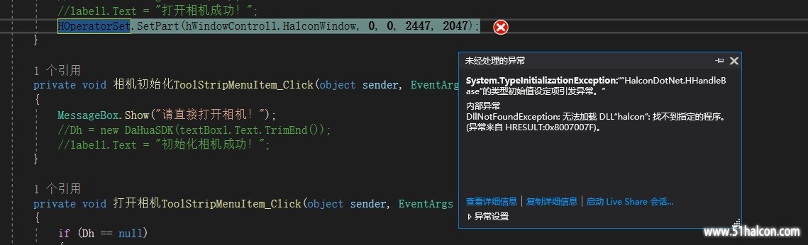

没有安装HALCON,但已经设置了环境变量,已经相关文件也拷贝了,为什么还是提示报错呢?求大师指导下,感谢!{:1_343:}
在设备上没有安装HALCON
在设备上没有安装HALCON

看样子应该是对的,环境切换正常后请重启VS或重启计算机哦。
