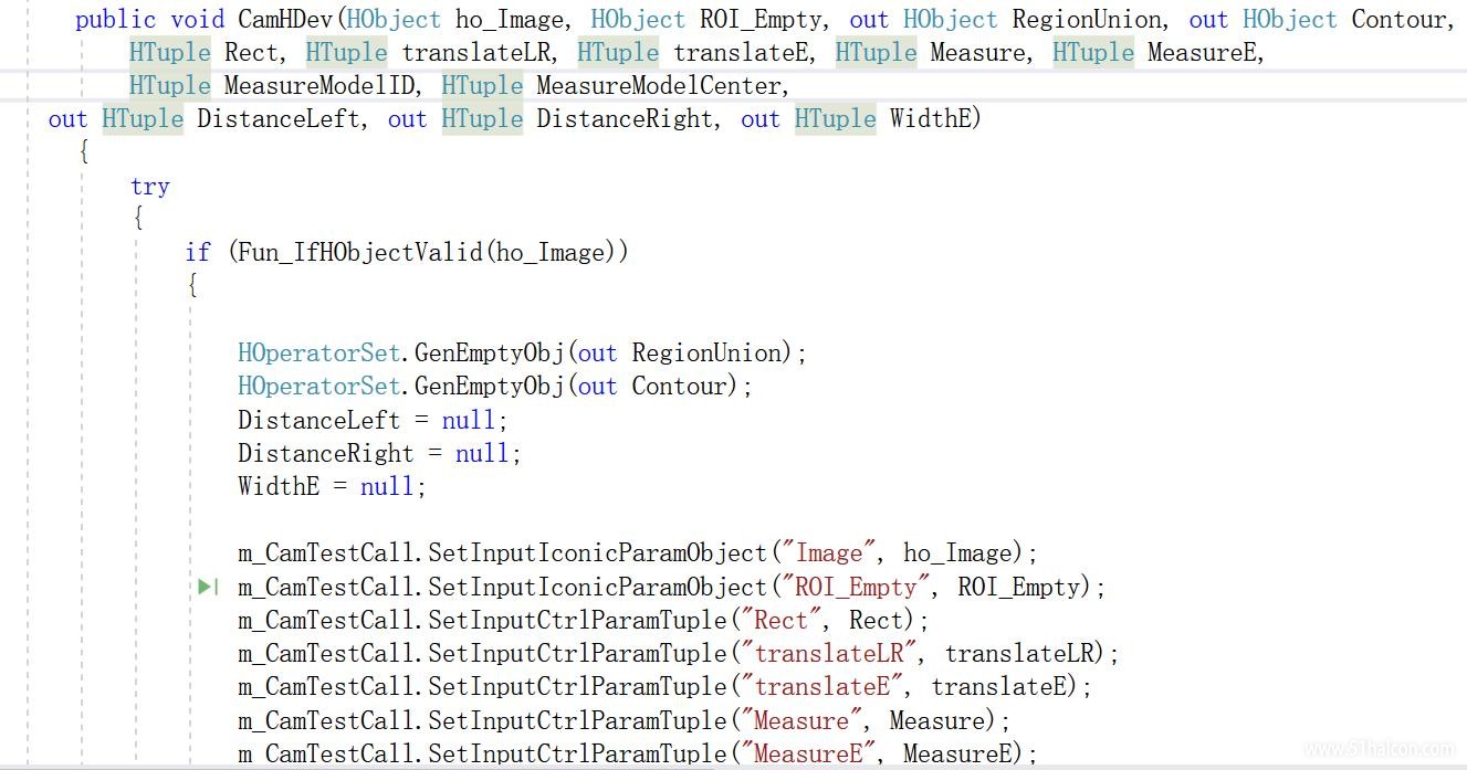

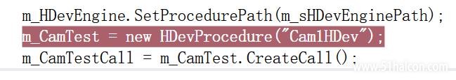

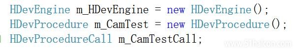

菜鸟求问各位大佬,halcon附加到进程建立连接后,无法跳进halcon界面进行调试是什么原因呢,软件调用了多个hdvp文件,其他文件都可以附加后正常情况下.Execute()触发跳进去调试,唯独有一个文件进不去。排查了有问题的文件是可以正常调用并且得到返回值的,就是无法调试{:1_306:}在线等,急
 楼主| 韩老师爱吃饭 发表于 2021-12-24 15:55:05 | 显示全部楼层
现象是跳过.excute()之后继续执行了,没有进入halcon软件等待调试
建立连接代码
建立连接代码
触发方法内部
触发方法内部
触发方法内部
触发方法内部

初始化
初始化
加载文件代码
加载文件代码
yuweiyuwei123 发表于 2021-12-25 13:42:49 | 显示全部楼层
暂时没看出哪里有问题,那位大神帮忙看看,学习学习
yuweiyuwei123 发表于 2021-12-25 13:44:48 | 显示全部楼层
你可以测试一下,更改函数名字,或者再嵌套一层函数Fun,通过Fun再调用Cam1HDev
