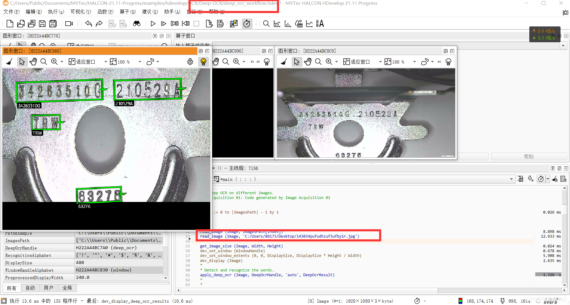

这个是paddleocr在线识别的,最后有两个识别错误,最后那个5太粘连了。如果都是这样可以坐下二次处理再识别。

芜湖小肖 发表于 2022-2-16 17:15:15 | 显示全部楼层
见附件

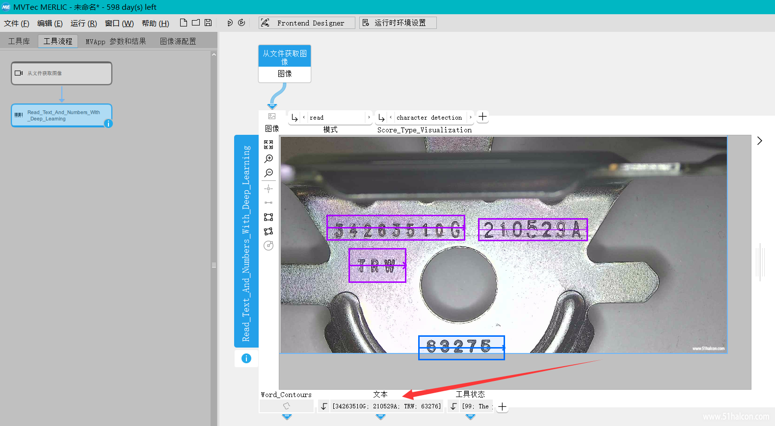

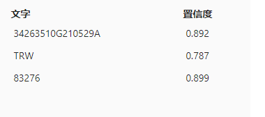

芜湖小肖 发表于 2022-2-16 17:36:16 | 显示全部楼层
使用Merlic也可以读取。
