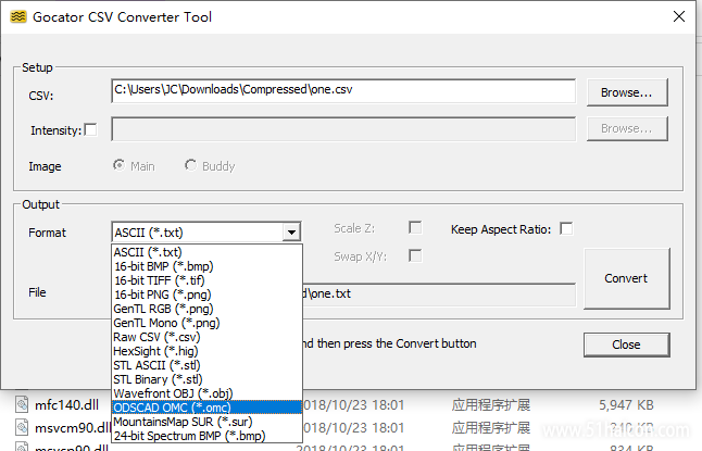

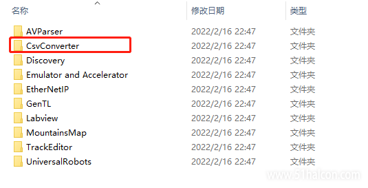

绝地武士 发表于 2022-2-16 22:54:40 | 显示全部楼层
下载与LMI固件版本一致的GO_Tools包,里面有CsvConverter
运行kCsvConverter.exe,导入lmi生成的csv文件,转换即可。
其他格式请自行二次处理。
需要说明的是om3是halcon的3d模型格式,lmi并不认识,需要用halcon的算子write_object_model_3d保存为om3才能实现om3格式。
可以先转换csv为STL Binary(*.stl),然后再使用类似下面代码进行生成。
  1. read_object_model_3d ('C:/Users/Admin/Desktop/one.stl', 'mm', [], [], ObjectModel3D, Status)
  2. write_object_model_3d (ObjectModel3D, 'om3', 'C:/Users/Admin/Desktop/Model.om3', [], [])

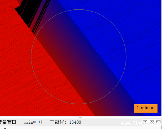

 楼主| 芜湖小肖 发表于 2022-2-17 15:24:51 | 显示全部楼层
运行kCsvConverter.exe,导入lmi生成的csv文件, ...
按照这个思路保存下来后。在halcon中打开确实是3D图像了。
但是不应该是点云吗?不是点,好像是连在一起的。请看我传的图。
绝地武士 发表于 2022-2-18 08:55:11 | 显示全部楼层
但是不应该是点云吗?不是点,好像是连在一起 ...
你也可以转换成tiff类型的深度图像,然后参考Halcon实现深度图像转点云图像
https://www.51halcon.com/forum.p ... 4069&fromuid=25
这里你需要指定XYZ之间的间隔,请根据实际大小设置比例。
