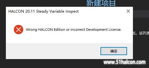

Variable Inspect工具在VS2017上无法使用,求教?
绝地武士 发表于 2022-3-3 09:25:30 | 显示全部楼层
确保安装的halcon和变量检测插件都是同一个版本,同时使用对应版本的授权文件。
如果使用多版本Halcon,一定要切换到到对应变量检测插件的版本,并同时重启Visual Studio!
